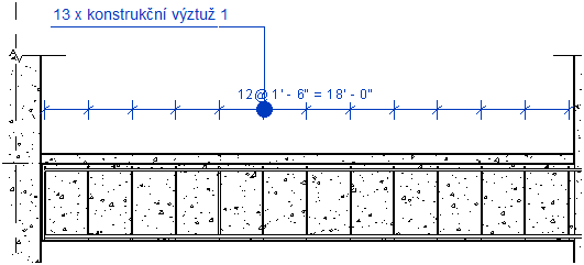

Po přidání poznámky více výztuží k pohledu můžete upravit kóty, které chcete upravit, nebo změnit umístění textu kóty nebo zobrazení kót.
panel Upravit
Vybrat kótu. Kóta se zvýrazní na kreslicí ploše.

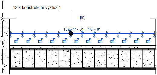

| Jestliže chcete... | Pak... |
| upravit text kóty | kliknutím na text otevřete Editor textu kóty. |
| přemístit text kóty | vyberte modrý uzel pod textem kóty a přetáhněte text do nového umístění. |
| upravit mezeru mezi referenční a vynášecí čárou | vyberte a přetáhněte uzel modré vynášecí čáry. |
| změnit textový štítek rovnosti na hodnotu kóty | vyberte kótu. Na paletě Vlastnosti vyberte pro položku Zobrazení rovnosti možnost Hodnota. |
| zobrazit kóty na jednom štítku | vyberte kótu. Na paletě Vlastnosti vyberte pro položku Zobrazení rovnosti možnost Vzorec rovnosti. Poté zadejte ve vlastnostech typu kóty vzorec rovnosti. |
