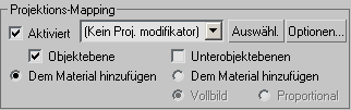

- Aktivieren Sie im Rollout "Zusammenzufügende Objekte"
Bereich "Projektions-Mapping" die Option "Aktiviert". Da das Ebenenobjekt, das Sie mit der Textur einbacken, nur aus einer einzelnen flachen Oberfläche besteht, deaktivieren Sie "Unterobjektebenen".
Wenn Sie Texturen von Objekten mit mehreren Oberflächen einbacken wollten (z. B. mit jeder Seite eines Quaders), müssten Sie "Unterobjektebenen" aktiviert lassen.

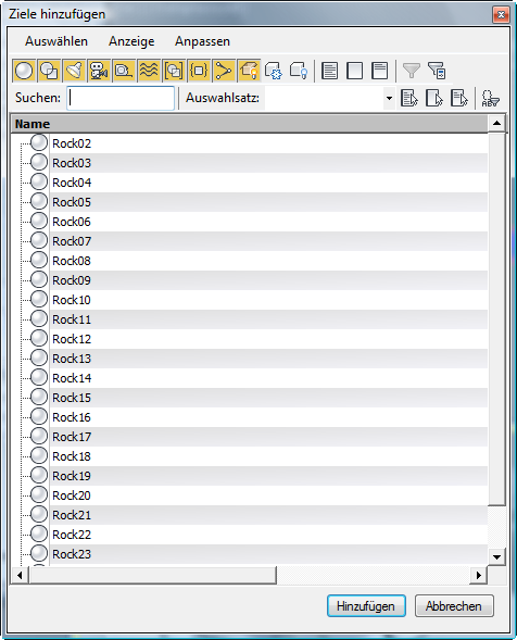

- Klicken Sie auf die Schaltfläche "Auswählen", um das Dialogfeld "Ziele hinzufügen" anzuzeigen.
Hier wählen Sie aus, welche Objekte Sie mit dem Ebenenobjekt einbacken möchten.
- Klicken Sie auf das erste Element in der Liste und anschließend bei gedrückter
-TASTE auf das letzte Element in der Liste, um alle Steine und den Mörtel auszuwählen. Klicken Sie auf "Hinzufügen". Die Dropdown-Liste im Bereich "Projektions-Mapping" hat sich von "Kein Projektionsmodifikator" in "Projektion" geändert und zeigt an, dass ein neuer Projektionsmodifikator, der die Elemente enthält, die Sie eben für die Projektion ausgewählt haben, auf dem Stapel für das Ebenenobjekt platziert wurde.

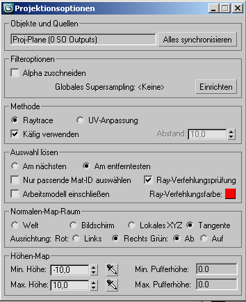

- Klicken Sie auf die Schaltfläche "Optionen", um das Dialogfeld "Projektionsoptionen" anzuzeigen.
Das Höhen-Map definiert die Stein- und Mörtel-Topographie des Quellobjekts. Zum Generieren des Maps müssen Sie sowohl die entferntesten als auch die nächsten Punkte zwischen dem Quell- und dem Ebenenobjekt ermitteln.
- Aktivieren Sie das Ansichtsfenster "Oben", und
vergrößern Sie die Ansicht ein wenig, bis Sie die Mörtelbereiche deutlich sehen können. Stellen Sie in den nächsten zwei Schritten sicher, dass Sie sich direkt über der Ebene befinden. Die Höhenauswahl funktioniert nur, wenn Sie sich über dem Zielobjekt befinden.
- Klicken Sie im Bereich "Höhen-Map" auf das
Pipettensymbol rechts vom Feld "Minimale Höhe". Klicken Sie durch die Ebene über den Mörtel zwischen den Steinen. Der Wert für "Minimale Höhe" ändert sich zu –100.
Pipettensymbol neben dem Feld "Maximale Höhe" und durch die Ebene über den höchsten Stein der Szene. Dies ist der Stein Rock10 an der oberen rechten Kante der Ebene im Ansichtsfenster "Oben". Versuchen Sie, einen Wert zwischen –40,0 und –20,0 zu finden.
Rock10 ist ausgewählt und zeigt die Position an
Tipp: Halten Sie die Maustaste gedrückt, und ziehen Sie sie, um eine angemessene Höhe zu finden. 3ds Max zeigt eine QuickInfo mit der Höhe, auf die Sie zeigen.

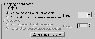

Bereich "Mapping-Koordinaten" die Option "Vorhandenen Kanal verwenden", sofern sie nicht bereits ausgewählt ist.
Die Option "Vorhandenen Kanal verwenden" zeigt an, dass Sie die Textur-Mapping-Koordinaten verwenden möchten, die Sie aus dem UVW-Modifikator zu Beginn dieser Lektion erstellt haben, anstatt 3ds Max neue Textur-Mapping-Koordinaten erstellen zu lassen.

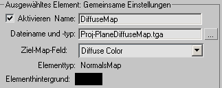

- Führen Sie im Dialogfeld "In Textur rendern" einen Bildlauf nach unten zum Rollout "Ausgabe" durch, klicken Sie auf "Hinzufügen", und klicken Sie im Dialogfeld "Texturelemente hinzufügen", um Streufarben-Map zu markieren. Klicken Sie anschließend auf "Elemente hinzufügen".
Ein neuer Streufarbeneintrag erscheint im Rollout "Ausgabe"
Bereich "Ausgewähltes Element: Gemeinsame Einstellungen". Der Dateiname des zu erstellenden Streufarben-Maps wird im Feld "Dateiname und -typ" angezeigt.
- Stellen Sie sicher, dass das Ziel-Map-Feld auf "Streufarbe" umgestellt wurde. Wenn dies nicht der Fall, wählen Sie "Streufarbe" aus der Dropdown-Liste aus.
- Klicken Sie auf die Schaltfläche "512 x 512 Breite/Höhe". Hiermit wird die Ausgabeauflösung des Streufarben-Maps auf 512 x 512 Pixel eingestellt.

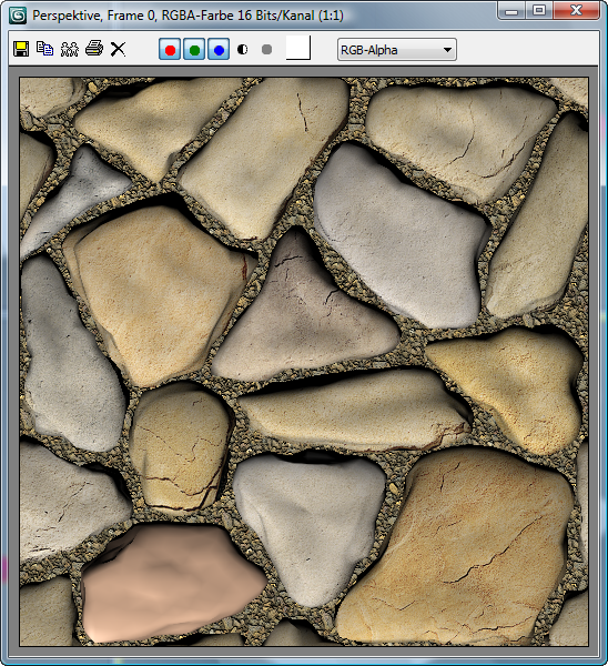

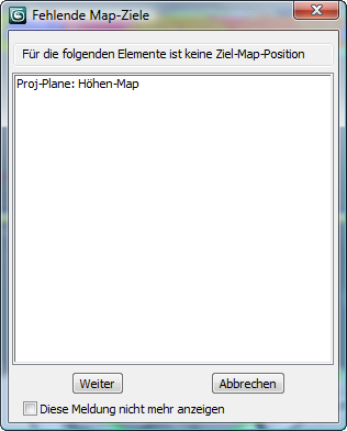

- Klicken Sie am unteren Rand des Dialogfelds "In Textur rendern" auf "Rendern", um die ausgewählte Ebene zu rendern.
3ds Max zeigt eine Warnung an.
Klicken Sie auf "Weiter", um das Meldungsfenster "Fehlende Map-Ziele" zu ignorieren. Wir haben das Höhen-Map absichtlich nicht zugewiesen, da Sie es in der nächsten Lektion separat zuweisen werden.
Falls das Dialogfeld "Datei bereits vorhanden" angezeigt wird, klicken Sie auf "Dateien überschreiben".
Das Renderergebnis zeigt nur die Informationen aus dem Streufarben-Map an. Die Normalen-Relief- und Höhen-Maps wurden ebenfalls mit der Textur der Ebene eingebacken, sind aber nicht sichtbar. In der nächsten Lektion verwenden Sie den Material-Editor, um die vollständige projizierte Textur in den Ansichtsfenstern anzuzeigen.
