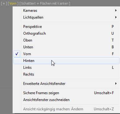

  1. Drücken Sie die Tastenkombination +W, oder klicken Sie auf (Ansichtsfenster maximieren ein/aus), um zu einem Layout mit vier Ansichtsfenstern zu wechseln. Aktivieren Sie das Ansichtsfenster "Vorn", klicken Sie auf "Richtungsansichtsfenster: Beschriftungsmenü", und wählen Sie "Zurück". Drücken Sie dann erneut +W.

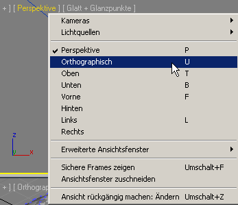

  2. Klicken Sie auf das "Richtungsansichtsfenster: Beschriftungsmenü" und ändern Sie den Ansichtstyp in orthogonal.
    Sie müssen die Ansicht vergrößern, umkreisen und drehen, um die nächsten Schritte auszuführen. Eine perspektivische Ansicht beschneidet außerdem die Ansicht des Modells. Für diese Zwecke ist die Navigation in einer orthogonalen Ansicht einfacher.
