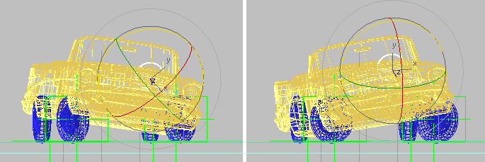

    In dieser Lektion erstellen Sie den Effekt der dynamischen Radlastverteilung, indem Sie das Auto entlang seiner lokalen X-Achse drehen. Die Richtung der Radlastverteilung hängt dabei von der Drehung des Lenkrades ab.

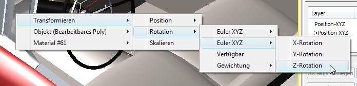

  4. Wählen Sie das Lenkrad aus, klicken Sie mit der rechten Maustaste, und wählen Sie im Quad-Menü die Option Vernetzungsparameter.
  5. Wählen Sie die Option "Transformieren" "Drehung" "(2.) Euler-XYZ" "Z-Rotation".

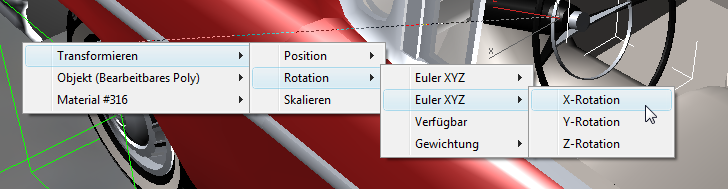

  6. Klicken Sie auf die Karosserie (Chassis), und wählen Sie Transformieren Drehung (2.) Euler-XYZ X-Rotation.
  7. Stellen Sie im Dialogfeld "Parametervernetzung" die Steuerungsrichtung nach rechts ein, so dass die Lenkraddrehung in Z die Drehung der Karosserie in X steuert.
  8. Vervollständigen Sie im rechten Ausdrucksfenster den Ausdruck zu Z_Rotation/40, und klicken Sie anschließend auf "Verbinden".

  9. Klicken Sie auf die Ansichtsfenster-Beschriftung "Kamera", und wählen Sie "Kamera" "Camera_Wall_S". Geben Sie anschließend die Animation wieder, um den Effekt der dynamischen Radlastverteilung zu sehen.
    Die dynamische Radlastverteilung ist im Ansichtsfenster "Links" erkennbar
