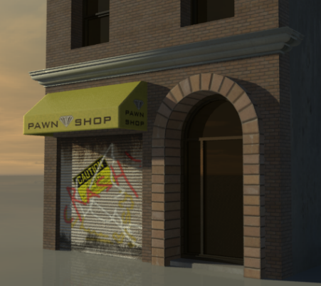

In diesem Lehrgang werden Sie ein komplexes Textur-Map eines Stahltors für ein Leihhaus erstellen. Das Map wird aus fünf Layern aus Bildern bestehen, die unter Verwendung verschiedener Transparenzeinstellungen und Verschmelzungstechniken zusammengesetzt werden.
Ein Rendering des zusammengesetzten Maps eines Stahltors nach Abschluss des Lehrgangs
