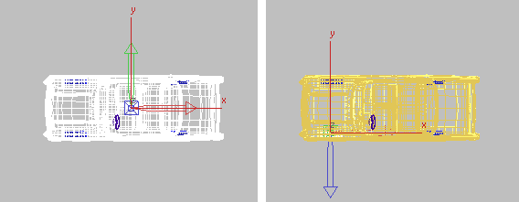

Die lokale Ausrichtung eines untergeordneten Objekts kann sich von seinem übergeordneten Objekt unterscheiden.
Links: Ausrichtung des übergeordneten Chassis
Rechts: Ausrichtung des vorderen linken Autorads
Das untergeordnete Objekt (Autorad) der Manipulation, die Sie in diesem Lehrgang animieren werden, ist anders ausgerichtet als das übergeordnete Objekt (Karosserie). Um das Rad mithilfe der Vernetzung zu drehen, müssten Sie das Rad auf seiner Y-Achse (basierend auf der Ausrichtung der Karosserie des Autos) und nicht auf seiner X-Achse (lokale Ausrichtung des Rades) drehen. Damit Sie die Kontrolle über die lokale Ausrichtung des untergeordneten Objekts zurückerlangen, werden Sie Listen-Controller zu den Positions- und Rotationsspuren der Animation des linken Vorderrads hinzufügen.

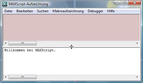

- Gehen Sie zur linken unteren Ecke des 3ds Max-Fensters, klicken Sie mit der rechten Maustaste in den MAXScript-Bereich, und wählen Sie "Aufzeichnungsfenster öffnen".
3ds Max öffnet das Dialogfeld "MAXScript-Aufzeichnung".
Tipp: Wenn das obere Makroaufzeichnungs-Teilfenster (mit einem rosafarbenen Hintergrund) zunächst nicht gut zu erkennen ist, ziehen Sie den die Bereiche teilenden Balken nach unten, so dass die zwei Teilfenster ungefähr gleich groß sind. Sie können auch die Größe dieses Dialogfelds anpassen.

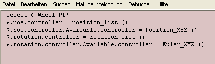

- Wiederholen Sie die Schritte 7 bis 17 des vorherigen Verfahrens, um der Position und der Rotation des linken Hinterrads Listen-Controller zuzuweisen.
Während Sie weiterarbeiten, können Sie beobachten, wie im rosafarbenen Makroaufzeichnungsbereich Skriptdaten gesammelt werden.

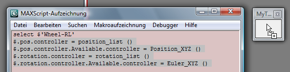

- Markieren Sie die letzten vier Zeilen des Skripts, und verschieben Sie sie anschließend per Drag-and-Drop in den Werkzeugkasten "myTools".
3ds Max erstellt eine Schaltfläche im Werkzeugkasten.

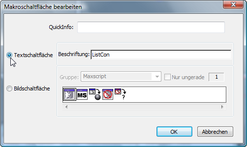

- Klicken Sie mit der rechten Maustaste auf die neu erstellte Schaltfläche, und wählen Sie "Schaltflächenaussehen bearbeiten".
- Wählen Sie im Dialogfeld "Makroschaltfläche bearbeiten" die Option "Textschaltfläche", geben Sie im Feld "Beschriftung" ListCon ein, und klicken Sie dann auf "OK".
3ds Max wandelt die Schaltfläche in eine Textschaltfläche um.
