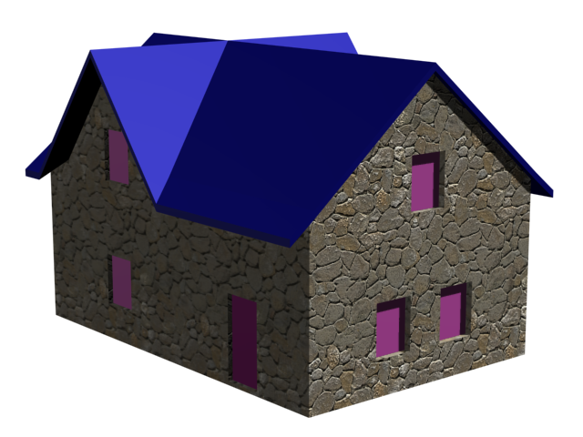

    Textur der Hausmauern:
  6. Doppelklicken Sie auf den Knoten des Materials Mauerwerk, um die zugehörigen Parameter anzuzeigen. Ändern Sie im Rollout Maps den Reliefbetrag in 90 um.
  7. Klicken Sie auf (Material der Auswahl zuweisen), und aktivieren Sie anschließend (Schattiertes Material im Ansichtsfenster zeigen). (Wenn Sie einen älteren Ansichtsfenstertreiber verwenden, lautet die QuickInfo dieser Schaltfläche "Vorgabe-Map im Ansichtsfenster zeigen".)
  8. Wenden Sie einen UVW-Map-Modifikator auf die Hauswände an. Ändern Sie die Mapping-Projektion auf "Quader", und stellen Sie Länge, Breite und Höhe auf 5,0 m ein.
    Hausmauern mit einer Mauerwerktextur

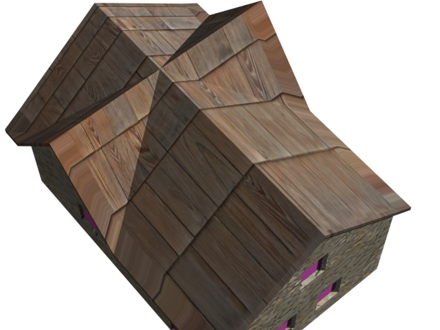

    Das Dach stellt andererseits ein Problem dar. Wegen seiner zwei Giebel gibt es keine direkte Möglichkeit, das Muster mithilfe von UVW-Map zuzuordnen.
    Schindeltextur für das Hausdach
    Bei Standardmapping (Sie brauchen diese Schritte nicht selbst durchzuführen) sieht die Textur nicht richtig aus. Selbst wenn Sie die Skalierung anpassen oder den Projektionstyp ändern würden, entsprächen die Dachschindeln nicht der Richtung der Giebel.
    Standardtexturmapping für das Dach

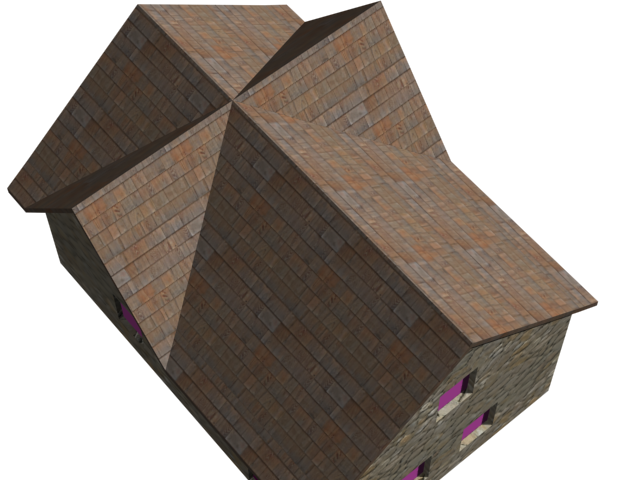

    Der Modifikator "Map-Skalierung" behält die Map-Skalierung relativ zum Objekt (in diesem Fall dem Dach) bei, und standardmäßig wird die Textur so zugewiesen, dass die Schindeln den Winkeln des Daches folgen.
    Schindeltextur-Map mithilfe der Map-Skalierung

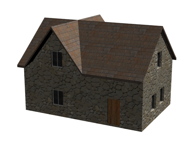

Hiermit ist die Texturierung des Hauses abgeschlossen.
Das Haus mit allen Texturen
