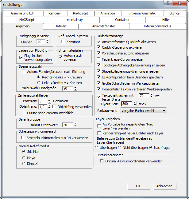

Stellen Sie sicher, dass "Original-Texturkoordinaten verwenden" deaktiviert ist:
- Wählen Sie aus dem Hauptwerkzeugkasten "Anpassen"
"Einstellungen".
- Wechseln Sie im Dialogfeld "Einstellungen" zur Registerkarte "Allgemein".
- Stellen Sie sicher, dass im Bereich "Texturkoordinaten" die Option "Original-Texturkoordinaten verwenden" deaktiviert ist und klicken dann auf OK.
Die Abmessungen der Szene werden zwar ein wenig von der Originalgröße abweichen, 3ds Max braucht dies aber nicht zu erzwingen: Dadurch würde Ihre Arbeit nur komplizierter.

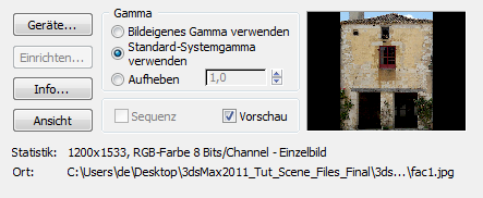

Anzeigen des Referenz-/Textur-Bitmaps und notieren der Abmessungen:
- Wählen Sie im Hauptmenü die Option "Rendern"
"Bilddatei ansehen". Öffnen Sie im Dialogfeld "Datei ansehen" den Ordner \sceneassets\images und markieren dort die Datei fac1.jpg. In der linken unteren Ecke des Dialogfelds "Datei ansehen" zeigt eine Statusleiste die Abmessungen des Bilds an: 1200 x 1533 Pixel. Daraus ergibt sich das Seitenverhältnis für die Fassade.
- Klicken Sie auf "Öffnen", um das Bild in voller Größe anzuzeigen.
Schließen Sie das Bildfenster, nachdem Sie das Photo betrachtet haben.

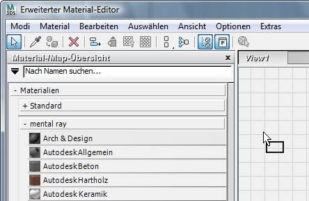

Öffnen Sie den erweiterten Material-Editor.
- Suchen Sie in der Material-/Map-Übersicht den Eintrag "Materialien"
"mental ray" und ziehen ihn in die aktive Ansicht (der große Bereich mit der Bezeichnung Ansicht1 in der Mitte des Editors).
3ds Max zeigt in der aktiven Ansicht einen Arch & Design-Materialknoten an.

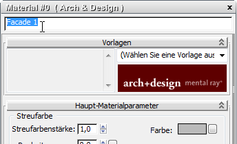

- Doppelklicken Sie auf den Knoten des Arch & Design-Materials, um seine Materialparameter im Parametereditor auf der rechten Seite anzuzeigen.

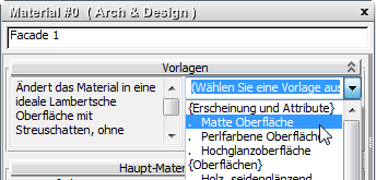

- Nennen Sie das Material Fassade 1.
- Wählen Sie im Rollout "Vorlagen" in der Dropdown-Liste die Option "Matte Finish" (Matte Oberfläche).
- Suchen Sie in der Material-/Map-Übersicht den Eintrag "Maps"
"Standard" und ziehen Sie den Bitmap-Eintrag in die aktive Ansicht. 3ds Max öffnet ein Dialogfeld zur Dateiauswahl.

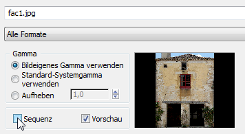

- Wählen Sie im Dateidialogfeld die Datei fac1.jpg, deaktivieren Sie die Option "Sequenz" und klicken dann auf "Öffnen".
Achtung: Achten Sie darauf, dass im Dialogfeld "Bitmap-Bilddatei auswählen" die Option "Sequenz" deaktiviert ist.
Wenn "Sequenz" aktiviert ist, versucht 3ds Max, eine IFL-Animation zu erstellen. Sie sollten nur das Einzelbild öffnen.

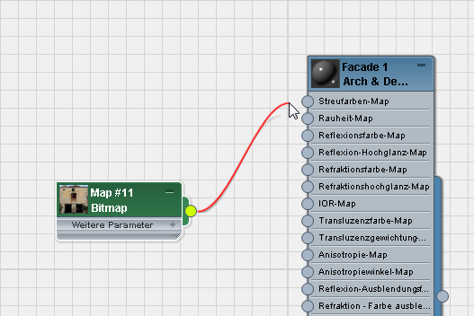

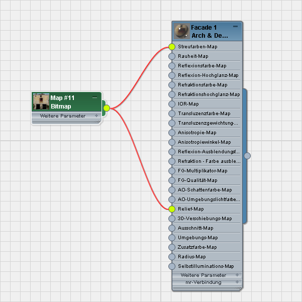

- Ziehen Sie die Ausgangsbuchse des Bitmaps ein Stück weit vom Knoten weg. In der Ansicht erscheint eine Vernetzung. Legen Sie das Ende der Vernetzung auf der Eingangsbuchse des Streufarben-Maps des Arch & Design-Materials ab (dem kleinen Kreis links).
- Ziehen Sie wieder die Ausgangsbuchse des Bitmaps und vernetzen sie diesmal mit der Relief-Map-Komponente des Arch & Design-Materials.

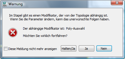

Anmerkung: Je nach Konfiguration von
3ds Max wird evtl. die folgende Warnmeldung angezeigt, wenn Sie zur Ebene "Bearbeitbares Poly" wechseln:
Für die Änderungen, die Sie in diesem Lehrgang vornehmen, ist es unbedenklich, auf "Ja" zu klicken und fortzufahren. Sie haben auch die Möglichkeit, "Diese Meldung nicht mehr anzeigen" auszuwählen, bevor Sie auf "Ja" klicken: Dadurch wird die Anzeige der Warnmeldung nicht nur für diesen Lehrgang, sondern auch für alle zukünftigen 3ds Max-Sitzungen deaktiviert. Die Wahl liegt bei Ihnen – im weiteren Verlauf dieses Lehrgangs werden wir die Warnung aber nicht mehr erwähnen.

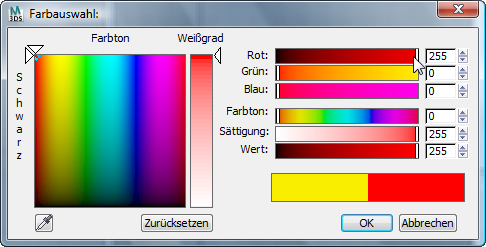

Ändern der Farbe von ausgewählten Flächen:
- Vergewissern Sie sich, dass die Ebene "Bearbeitbares Poly" im Stapel aktiviert ist, und führen dann in der
Modifikatorgruppe einen Bildlauf nach unten zum Rollout "Unterteilungsoberfläche" durch. Öffnen Sie es, falls es nicht schon geöffnet ist.
- Überprüfen Sie, dass im Rollout "Unterteilungsoberfläche" die Option "Käfig anzeigen" aktiviert ist.
- Klicken Sie auf das zweite der Farbfelder hinter "Käfig anzeigen".
Dies ist die Farbe für markierte Polygone.
- Wählen Sie in der Farbauswahl ein leuchtendes Rot als Markierungsfarbe und klicken dann auf OK.
