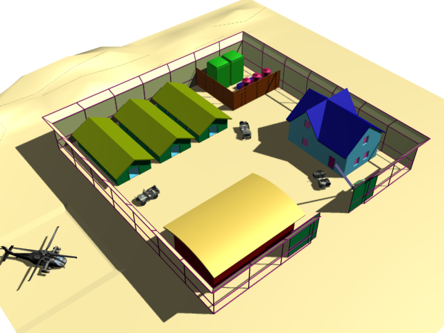

Mit Ausnahme der Fahrzeuge (der Jeeps und des Helikopters) enthält diese Szene kein Material. Die Gebäude und das Gelände haben ein nichtssagendes, kunststoffartiges Aussehen, das für neu erstellte Geometrie in 3ds Max typisch ist.
Das Einsatzhauptquartier, bevor Sie Materialien anwenden

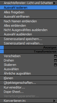

Isolieren Sie die Versorgungscontainer:
- Öffnen Sie im Hauptwerkzeugkasten das Dropdown-Listenfeld "Benannte Auswahlsätze", und wählen Sie den Auswahlsatz Utilities.
3ds Max wählt die unterschiedlichen Container aus.
- Klicken Sie mit der rechten Maustaste auf das Ansichtsfenster, um das Quad-Menü anzuzeigen, und wählen Sie die Option "Auswahl isolieren" aus.
Dieser Befehl befindet sich im oberen rechten Teil des Quadranten.
3ds Max zeigt die Baracken in der Mitte des Ansichtsfensters an und verbirgt die restliche Szenengeometrie.
- Verwenden Sie
(Umkreisen), um die Ansicht anzupassen, so dass Sie alle fünf Container deutlich sehen können.
Die isolierten Container

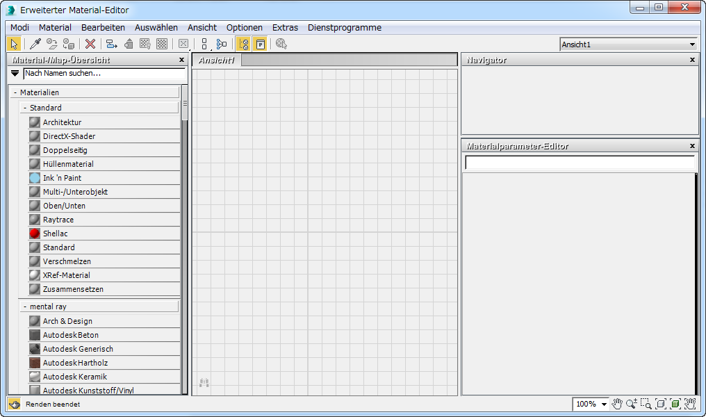

(Material-Editor), um den erweiterten Material-Editor zu öffnen.
Tipp: Wenn Sie den erweiterten Material-Editor zum ersten Mal verwenden, müssen Sie unter Umständen die Größe anpassen, damit Sie alle drei Spalten seiner Benutzeroberfläche gut sehen können.
Um Änderungen im Ansichtsfenster sehen zu können ist, es hilfreich, den erweiterten Material-Editor während der Arbeit zu minimieren. Stellen Sie ihn bei Bedarf wieder her, um weiter an den Materialien zu arbeiten.
Der Material-Editor ist eine Art Labor für die Erstellung von Materialien sowie deren Anpassung, Verwaltung und Anwendung auf Objekte. Die wichtigsten Bestandteile der Benutzeroberfläche sind:
- Eine Material-/Map-Übersicht auf der linken Seite, in der Sie Material- und Map-Typen (oder gebrauchsfertige Materialien) auswählen können, die der Szene hinzugefügt werden sollen.
- Ein Ansichtsfenster in der Mitte, in dem Materialien und Maps als Knoten erscheinen, die miteinander vernetzt werden können.
- Ein Parametereditor rechts unten, in dem Sie die Material- und Map-Steuerelemente bearbeiten können.
Tipp: Falls sich stattdessen der kompakte Material-Editor öffnet, dann wählen Sie aus der Menüleiste des Material-Editors "Modi"
"Erweiterter Material-Editor". Das Fenster des kompakten Material-Editors ist kleiner und verfügt über auffällige
Musterfelder am oberen Rand der Benutzeroberfläche.

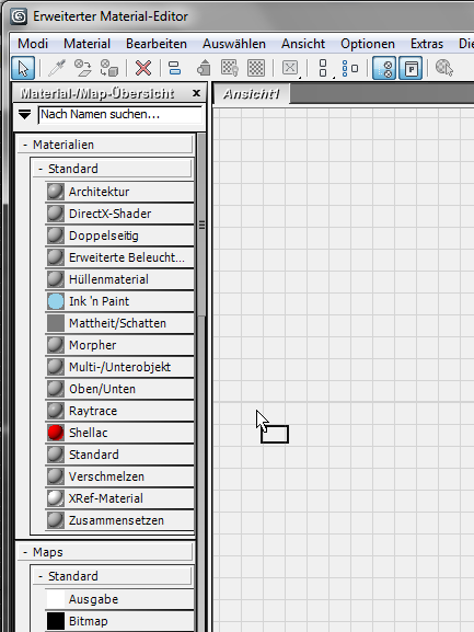

- Suchen Sie in der Material-/Map-Übersicht auf der linken Seite den Eintrag "Materialien"
"Standard"
"Standard" und ziehen ihn dann aus der Übersicht in die aktive Ansicht (das große Feld mit der Bezeichnung Ansicht1 in der Mitte des Editors).

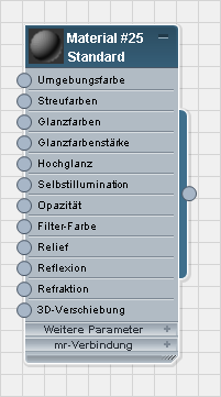

In der aktiven Ansicht erscheint ein Knoten für das Standardmaterial.

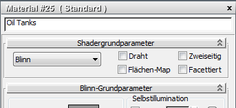

- Doppelklicken Sie auf den Knoten des Standardmaterials, um die Parameter des Materials im Parametereditor auf der rechten Seite des erweiterten Material-Editors anzuzeigen.
- Geben Sie im Namensfeld des Materials oben im Parametereditor Öltanks als Materialnamen ein.
Beachten Sie, dass sich auch der Name in der Titelleiste des Knotens ändert, wenn Sie den Namen ins Namensfeld eingeben.
Sie sollten sich angewöhnen, Materialien gleich nach deren Erstellung einen Namen zu geben. In einer komplexen Szene sind verständliche Materialnamen hilfreich.

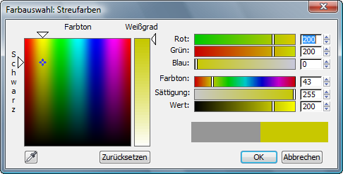

- Klicken Sie im Rollout "Blinn-Grundparameter" unter dem Namensfeld auf das Farbfeld, das mit "Streufarbe" beschriftet ist.
3ds Max öffnet das Dialogfeld "Farbauswahl".
Verwenden Sie die Rot/Grün/Blau-Steuerelemente in der Farbauswahl, um eine gelbe Farbe auszuwählen. Legen Sie Rot = 200, Grün = 200 und Blau = 0 fest.
Die Streufarbe eines Materials ist die Farbe, die bei diffusem oder Streulicht entsteht. Sie ist das, was man üblicherweise als "die" Farbe eines Materials ansieht, und was Sie als Erstes einstellen, wenn Sie ein einfaches Material wie dieses erstellen.
- Klicken Sie auf "OK", um das Dialogfeld "Farbauswahl" zu schließen.

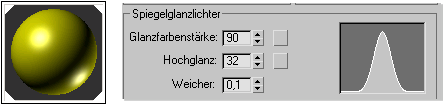

- Ändern Sie im Rollout "Blinn-Grundparameter" im Bereich "Spiegelglanzlichter" den Wert für "Glanzfarbenstärke" auf 90.
Sowohl auf der Kugel in der Vorschau als auch auf den Öltanks im Ansichtsfenster erscheinen helle Glanzlichter.
- Ändern Sie auch im Bereich "Spiegelglanzlichter" den Wert für "Hochglanz" auf 32.
Links: Vorschau mit dem Öltankmaterial
Rechts: Spiegelglanzlicht-Steuerelemente mit Hochglanz = 32
Wie Sie in der Vorschau und im Diagramm rechts von den Steuerelementen "Spiegelglanzlicht" und "Hochglanz" sehen können, ist das Glanzlicht jetzt schmaler. Mit der Glanzfarbenstärke können Sie steuern, wie hell Glanzlichter sind, während Sie mit Hochglanz die Glanzlichterbreite steuern können. Allgemein haben glänzendere Materialien kleinere Glanzlichter.
Sie haben einfache Steuerelemente für Material, Streufarbe, Glanzfarbenstärke und Hochglanz verwendet, um ein einfaches Material zu erstellen, das das Erscheinungsbild einer leicht glänzenden Farbe besitzt. Damit ist die Gestaltung der Materialien für die Öltanks abgeschlossen.

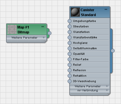

"Bitmap", und ziehen Sie diesen Map-Typ in die aktive Ansicht. 3ds Max öffnet ein Dialogfeld zur Dateiauswahl.
- Klicken Sie im Dialogfeld auf die Datei metals.checker.plate.jpg, um sie zu markieren (sie befindet sich wie alle Maps für die Lehrgänge im Projektordner \sceneassets\images\,), und klicken Sie dann auf "Öffnen".
3ds Max fügt diesen Bitmap-Knoten der aktiven Ansicht hinzu.

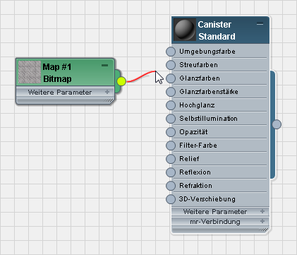

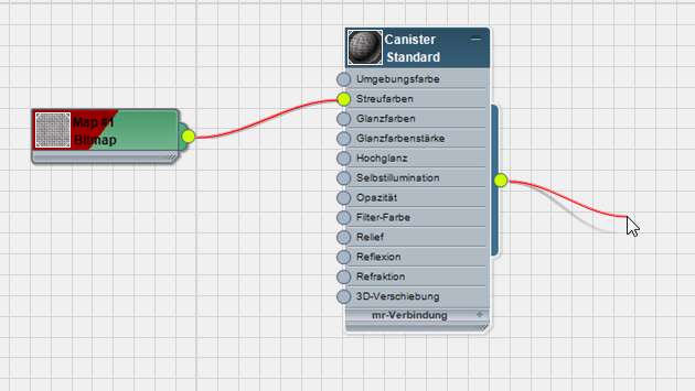

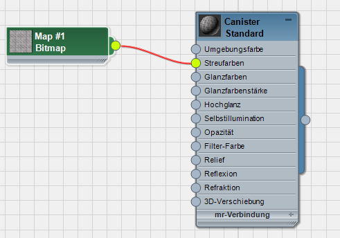

- Ziehen Sie die Ausgangsbuchse des Bitmap-Knotens (das runde Steuerelement auf der rechten Seite des Knotens). Wenn Sie ziehen, erstellt 3ds Max eine Vernetzung.
Legen Sie die Vernetzung auf der Eingangsbuchse der Streufarbenkomponente des Knotens Kiste ab.
Das Bitmap ist jetzt mit dem Material vernetzt.

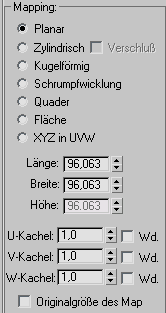

Um dies zu beheben, verwenden Sie den Modifikator "UVW-Map".
Wählen Sie das Kistenobjekt mit dem Namen Ammo aus, und wechseln Sie zur
Modifikatorgruppe.
- Öffnen Sie die Modifikatoren-Dropdown-Liste, und wählen Sie den Eintrag "UVW-Map".
Tipp: Wenn Sie die Liste geöffnet haben, drücken Sie einige Male die Taste
U, bis "UVW-Map" in der Liste markiert ist, und drücken Sie anschließend
- Wählen Sie im Rollout "Parameter"
Bereich "Mapping" die Option "Quader". Die Optionsschaltflächen oben im Bereich "Mapping" (Planar, Zylindrisch, Kugelförmig usw.) weisen den Modifikator "UVW-Map" an, wie das Map auf das Objekt projiziert werden soll. Quader-Mapping projiziert das Map von allen sechs Seiten, damit die Texturanzeige gleichmäßiger ist.
- Stellen Sie ebenfalls im Bereich "Mapping" Länge, Breite und Höhe auf jeweils 2,0 m ein.
Jetzt ist das Mapping gleichmäßig und sieht aus allen Winkeln gut aus.
