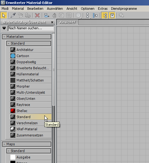

- Klicken Sie in der Material-/Map-Übersicht auf die Spalte auf der linken Seite des erweiterten Material-Editors, und suchen Sie den Eintrag für ein Standardmaterial.
Ziehen Sie diesen Eintrag in die große Ansicht (Ansicht1) in der Mitte des Fensters. 3ds Max zeigt das Material als Knoten in der Ansicht.

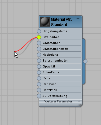

- Klicken Sie auf das runde Eingabefeld der Streufarbenkomponente des Materials, und ziehen Sie es dann weg.
Ein Draht wird angezeigt, während Sie ziehen.

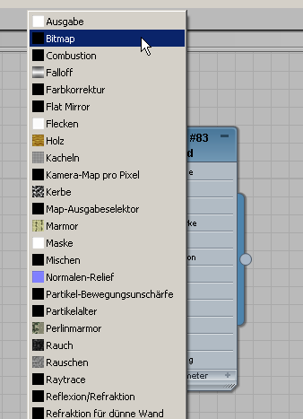

Lassen Sie die Maustaste los.
3ds Max öffnet ein Kontextmenü.
Wählen Sie im Kontextmenü die Option "Bitmap".

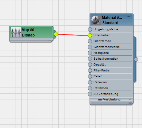

Klicken Sie im Dialogfeld für die Dateiauswahl auf skirt_print.jpg, um diese auszuwählen, und klicken Sie dann auf "Öffnen".
3ds Max fügt der Streufarbenkomponente des Materials einen Bitmap-Knoten hinzu.

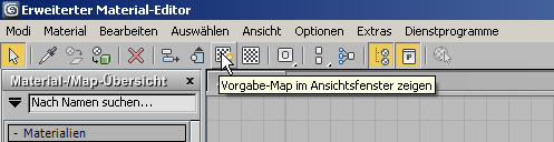

- Klicken Sie auf den Bitmap-Knoten, um ihn auszuwählen.
- Klicken Sie im Werkzeugkasten des erweiterten Material-Editors auf
(Schattiertes Material im Ansichtsfenster zeigen), um diese Option zu aktivieren. (Wenn Sie mit einem Direct3D-, OpenGL- oder Software-Ansichtsfenstertreiber arbeiten, zeigt die QuickInfo "Vorgabe-Map im Ansichtsfenster zeigen" an.)
Wenn diese Option aktiviert ist, zeigt 3ds Max einen roten Keil in der Titelleiste des Bitmap-Knotens an.

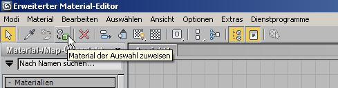

- Verschieben Sie den erweiterten Material-Editor, damit Sie das Ansichtsfenster sehen können. Klicken Sie im Ansichtsfenster,
wählen Sie das Rockobjekt (Rockmuster).
(Material der Auswahl zuweisen).
Schließen Sie den erweiterten Material-Editor. Die schattierten Ansichtsfenster zeigen jetzt das Muster auf dem Kleid. Dies ist schon einmal ein guter Anfang, aber die Blumen sollen vertikal angeordnet und gleichmäßig verteilt sein.

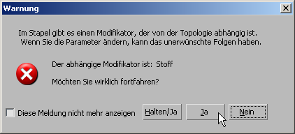

3ds Max zeigt eine Warnmeldung zur Topologie an. Klicken Sie auf "Ja", um diese Warnung zu schließen.

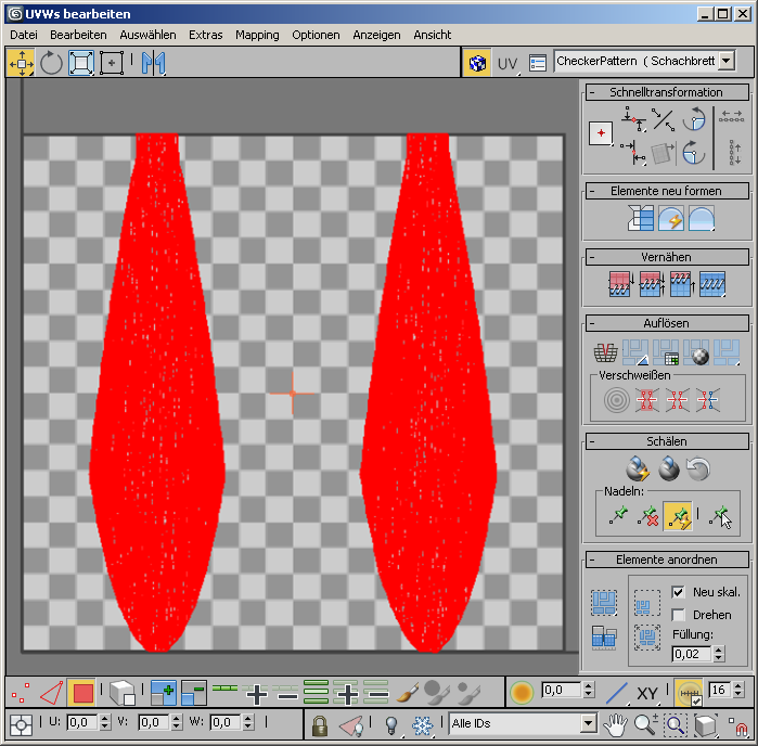

- Klicken Sie in der Modifikatorgruppe
Rollout "UVs bearbeiten" auf "UV-Editor öffnen".
3ds Max öffnet das Dialogfeld "UVWs bearbeiten".
Jedes Schnittteil des Rocks wird im Fenster "UVWs bearbeiten" als flaches Cluster angezeigt und rot hervorgehoben, da sie ausgewählt sind.
Sie werden feststellen haben, dass 3ds Max langsamer geworden ist. Garment Maker erstellt eine große Anzahl von Flächen.
- Öffnen Sie im Dialogfeld "UVWs bearbeiten"
im oberen Werkzeugkasten die Dropdown-Liste "Textur", und wählen Sie Map Nr. 0 (skirt_print.jpg). (Die Map-Nummer kann variieren).
Das Map-Muster wird im Fenster "UVWs bearbeiten" angezeigt.

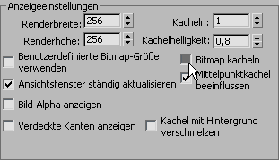

- Klicken Sie im Dialogfeld "Optionen für Zuweisungsansicht"
Bereich "Anzeigeeinstellungen", wenn "Bitmap kacheln" deaktiviert ist, auf diese Option, um sie zu aktivieren, und wenn "Benutzerdefinierte Bitmap-Größe verwenden" aktiviert ist, klicken Sie darauf, um die Option zu deaktivieren.
Klicken Sie auf "OK", um das Dialogfeld "Optionen für Zuweisungsansicht" zu schließen.

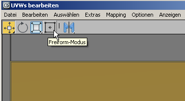

- Klicken Sie im Dialogfeld "UVWs bearbeiten"
im oberen Werkzeugkasten auf
(Freiform-Modus), um diese Option zu aktivieren.
Die Unterobjektauswahl wird im Freiform-Modus umgeben von einem Viereck. Wenn Sie die Mitte des Vierecks ziehen, wird die gesamte Auswahl verschoben; durch Ziehen eines Haltepunkts in der Mitte einer Seite, wird die Auswahl gedreht; und Ziehen eines Haltepunkts an einer Ecke skaliert die Auswahl der Textur, die Sie gerade zuweisen. Beobachten Sie den Cursor, um zu erkennen, welche Transformation aktiviert ist.
- Verschieben Sie die Rockgruppe, um sie an der linken Kante des Musters auszurichten, skalieren Sie sie dann, um sie zu strecken, sodass sie über zwei Kacheln des Musters reicht.
- Klicken Sie auf einen leeren Bereich im Fenster "UVWs bearbeiten", um die Auswahl der Rockteile rückgängig zu machen.
- Klicken Sie auf die erste der
unteren Werkzeugkästen im Dialogfeld "UVWs bearbeiten", dem Unterobjektauswahl-Werkzeugkasten; klicken Sie auf
(Nach Element-UV auswählen ein/aus), um die Option zu aktivieren.
Wenn diese Option aktiviert ist, erscheint ein Häkchen auf der Schaltfläche.
- Klicken Sie auf diese Option, um nur das linke Rock-Cluster auszuwählen, und skalieren Sie es so, dass es über die erste Kachel des Musters reicht.
- Führen Sie denselben Vorgang für das rechte Rock-Cluster aus.
