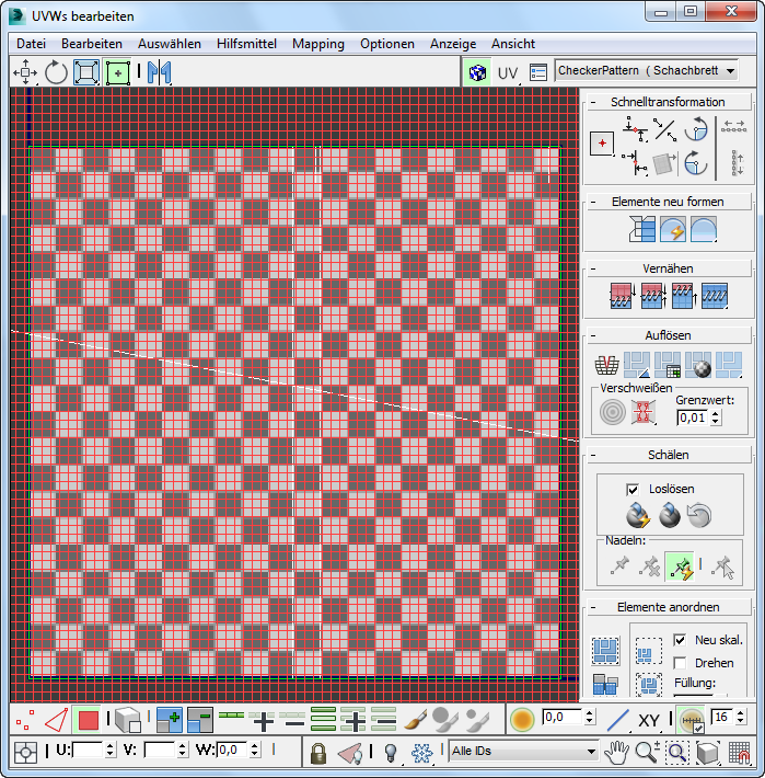

  6. Klicken Sie in der Modifikatorgruppe Rollout "UVs bearbeiten" auf "UV-Editor öffnen".
    3ds Max öffnet das Dialogfeld "UVWs bearbeiten".
  7. Wählen Sie im Werkzeugkasten des Dialogfelds "UVWs bearbeiten" aus der Dropdown-Liste für das Hintergrundmuster den Eintrag "Map #11 (fac1.jpg)". (Die Map-Nummer kann variieren).
    Jetzt wird im Hauptfenster des Dialogfelds fac1.jpg angezeigt.
  8. Klicken Sie auf den zweiten der unteren Werkzeugkästen, den Werkzeugkasten "Transformieren/Anzeigen", um (Nur ausgewählte Flächen anzeigen) zu aktivieren.
    Jetzt stellt die Geometrie im Dialogfeld "UVWs bearbeiten" (das rote Netz) nur die linke Türlaibungsfläche dar.
  9. Aktivieren Sie im Hauptwerkzeugkasten des Dialogfelds "UVWs bearbeiten" die Option (Freiform-Modus).
    Das Flächennetz zeigt jetzt Haltepunkte an den Kanten und Ecken an. Im Freiform-Modus können Sie die Fläche durch Ziehen eines Eckhaltepunkts skalieren, durch Ziehen eines Seitenhaltepunkts drehen und durch Ziehen des mittleren Bereichs (der eigentlichen Fläche) verschieben.
  10. Ziehen Sie eine Ecke, um die Größe der Fläche ungefähr an die Türlaibung des Bitmaps anzupassen.
    Tipp: Verschieben Sie das Dialogfeld "UVWs bearbeiten", damit Sie auch die linke Türlaibung im Ansichtsfenster sehen können. Auf diese Weise können Sie die Änderungen am Textur-Mapping interaktiv verfolgen, während Sie die Einstellungen im Dialogfeld bearbeiten.
  11. Ziehen Sie die Fläche im Dialogfeld "UVWs bearbeiten" nach rechts, so dass sie die rechte Seite der Mittelsäule bedeckt.
  12. Klicken Sie im Werkzeugkasten im Dialogfeld "UVWs bearbeiten" auf (Horizontal spiegeln).
    Im Ansichtsfenster können Sie das Ergebnis der Korrektur mitverfolgen.

  1. Lassen Sie das Dialogfeld "UVWs bearbeiten" geöffnet und klicken zum Auswählen auf die rechte Türlaibung.
    Tipp: Manchmal kann ein Aktivieren und Deaktivieren von (Nur ausgewählte Flächen anzeigen) der Aktualisierung des Fensters "UVWs bearbeiten" förderlich sein.
  2. Aktivieren Sie im Werkzeugkasten des Dialogfelds "UVWs bearbeiten" die Schaltfläche (Freiform-Modus) und ziehen dann die rechte obere Ecke der Türlaibungsfläche, um deren Größe in etwa der Türlaibung des Bitmaps anzupassen.
  3. Ziehen Sie die Fläche ein wenig nach rechts, so dass Sie den Rand des Busches sehen können.
  4. Klicken Sie im Werkzeugkasten im Dialogfeld "UVWs bearbeiten" auf (Horizontal spiegeln).
    Sie können das Ergebnis der Korrektur wieder im Ansichtsfenster betrachten.
  5. Schließen Sie das Dialogfeld "UVWs bearbeiten".
  6. Wenn Sie die Auswahl der Flächen aufheben, können Sie die durchgeführten Korrekturen besser nachvollziehen.

  4. Klicken Sie auf der Modifikatorgruppe Rollout "Parameter" auf "Bearbeiten", um das Dialogfeld "UVWs bearbeiten" zu öffnen.
  5. Skalieren und verschieben Sie im Dialogfeld "UVWs bearbeiten" die Türstufenflächen, bis sie sich im Bitmap über dem Sturzbalken befinden.
  6. Schließen Sie das Fenster "UVWs bearbeiten".
