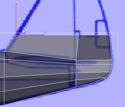

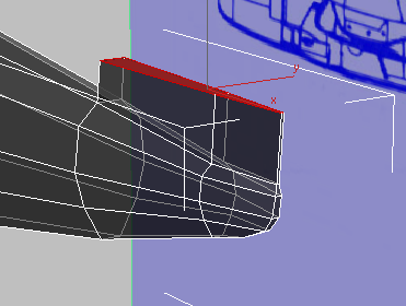

Extrusion des Seitenleitwerks – erste Schritte:

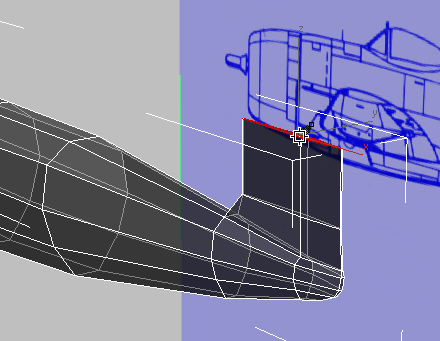

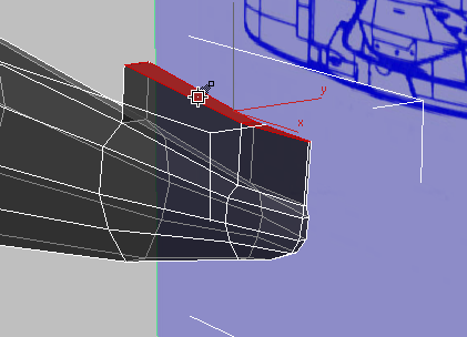

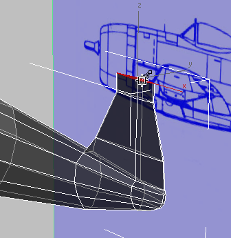

  1. Wechseln Sie zur Unterobjektebene (Polygon).
  2. Klicken Sie bzw. klicken Sie bei gedrückter -TASTE, um im Ansichtsfenster "Oben" die zwei Flächen auf der Oberseite des Rumpfs auszuwählen, aus denen Sie den oberen Teil des Hecks "wachsen" lassen werden.

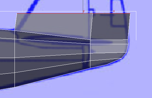

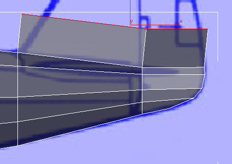

  3. Extrudieren Sie diese Flächen nach oben bis zum ersten Scharnier des Ruders.
    Vorderansicht
  4. Klicken Sie in der Multifunktionsleiste Gruppe "Ausrichten" auf (Y ausrichten).
    3ds Max richtet die beiden Polygone so aus, dass sie auf gleicher Höhe liegen.
    Vorderansicht
    Anmerkung: Die Achse, an der Sie Flächen ausrichten müssen, hängt davon ab, wie Sie die Geometrie erstellt haben. In diesem Fall wurde der Rumpf ursprünglich als Zylinder im Ansichtsfenster "Links" erstellt. Daher werden die Flächen horizontal, wenn sie an der Y-Achse ausgerichtet werden. Bei anderen Modellen müssen Sie die entsprechende Achse u. U. durch Ausprobieren ermitteln.

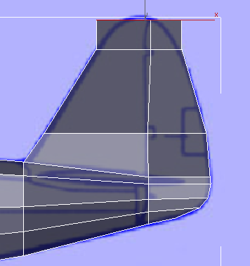

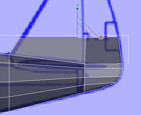

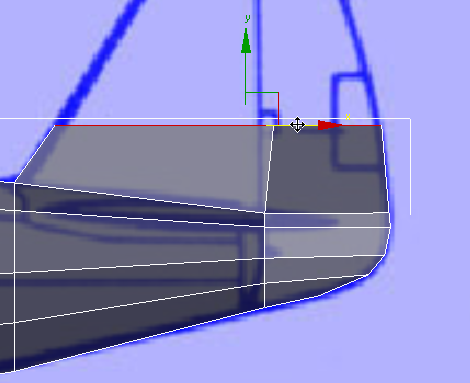

  5. Skalieren und verschieben Sie die Flächen im Ansichtsfenster "Vorn" an der X-Achse, so dass sie dem Umriss des Hecks auf dem Blaupausen-Bild entsprechen.
  6. Klicken Sie in der Multifunktionsleiste Gruppe "Polygon-Modellierung" auf (Scheitelpunkt).

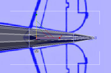

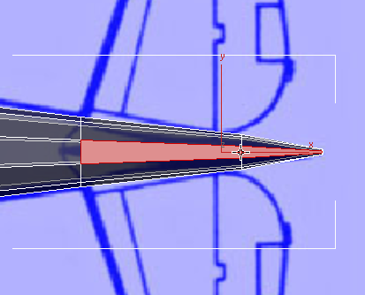

  7. Führen Sie im Ansichtsfenster "Vorn" eine Bereichsauswahl der zwei Scheitelpunkte an der vorderen Kante des oberen Endes des Hecks durch.
  8. Aktivieren Sie das Ansichtsfenster "Oben" und skalieren dann diese beiden Scheitelpunkte an der Y-Achse, um sie näher zusammenzurücken und die Breite des Hecks zu reduzieren.

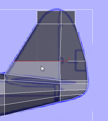

Fertig stellen des Seitenleitwerks:

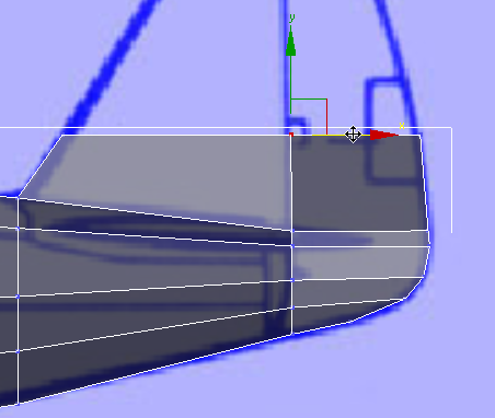

  1. Führen Sie im Ansichtsfenster "Vorn" eine Bereichsauswahl der Scheitelpunkte in der Mitte der oberen Kante des Hecks durch, und verschieben Sie sie entlang der X-Achse, um sie an die vordere Kante des Ruders anzugleichen.
  2. Klicken Sie in der Multifunktionsleiste Gruppe "Polygon-Modellierung" auf (Polygon).
    Die beiden Flächen oben am Heck sollten nun wieder zur aktiven Auswahl werden. Falls nicht, klicken Sie im Ansichtsfenster "Oben" oder "Perspektive" bzw. klicken Sie bei gedrückter -TASTE, um sie auszuwählen.

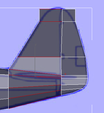

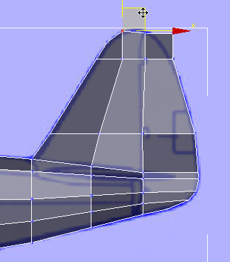

  3. Extrudieren Sie die Flächen oben am Heck bis zum oberen Ende des oberen Scharniers des Ruders.
    Vorderansicht

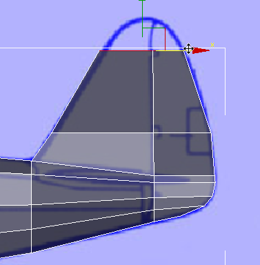

  4. Skalieren und verschieben Sie die Flächen im Ansichtsfenster "Vorn" an der X-Achse, so dass sie dem Umriss des Hecks auf der Blaupause entsprechen.

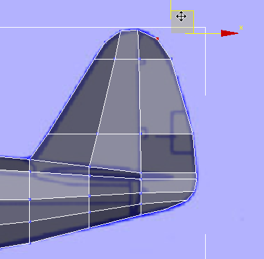

  5. Extrudieren Sie die Heck-Polygone ein letztes Mal bis zu einem Punkt gerade unterhalb der Oberkante des Seitenleitwerks in der Blaupause.
    Vorderansicht

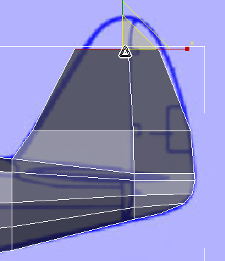

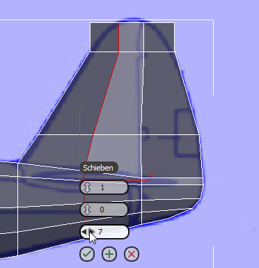

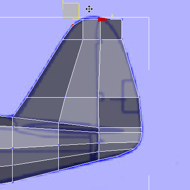

    Wie beim unteren Teil des Hecks werden Sie die Scheitelpunkte jetzt verschieben, um die obere Kontur des Seitenleitwerks abzurunden. Um jedoch genügend Scheitelpunkte zum Modellieren einer guten Krümmung zu erhalten, fügen Sie zunächst einen weiteren Satz von Kanten hinzu.
  6. Klicken Sie in der Multifunktionsleiste Gruppe "Polygon-Modellierung" auf (Kante).
  7. Wählen Sie im Ansichtsfenster "Vorn" eine der horizontalen Kanten am vorderen, unbeweglichen Teil des Seitenleitwerks aus.
  8. Klicken Sie in der Multifunktionsleiste Gruppe "Auswahl ändern" auf (Ring).
    3ds Max wählt einen Ring aus parallelen Kanten um den vorderen Teil des Seitenleitwerks und den entsprechenden Teil des Rumpfs aus.
  9. Klicken Sie auf der Multifunktionsleiste Gruppe "Schleifen" bei gedrückter -TASTE auf (Verbinden).
    3ds Max zeigt die Caddy-Steuerelemente für das Werkzeug "Verbinden" an.
  10. Verwenden Sie das dritte Steuerelement (Schieben), um die neuen Kanten ungefähr in der Mitte des vorderen, unbeweglichen Teils des Hecks zu positionieren.
  11. Klicken Sie auf (OK).

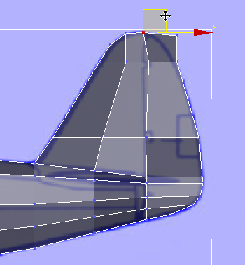

  12. Wechseln Sie zur Unterobjektebene (Scheitelpunkt), und führen Sie dann eine Bereichsauswahl durch, um Scheitelpunktpaare auszuwählen. Verschieben Sie diese dem Umriss des Hecks in der Blaupause entsprechend. Vielleicht wollen Sie jetzt auch die Scheitelpunktpaare in der Mitte des Hecks verschieben, so dass sie auf einer Linie liegen.
  13. Klicken Sie auf (Scheitelpunkt), um die Unterobjektebene "Scheitelpunkt" zu verlassen.
