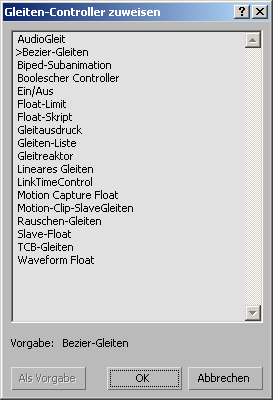

  2. Klicken Sie mit der rechten Maustaste auf die Hauptrotationsspur. Wählen Sie im Quad-Menü den Befehl "Controller zuweisen".
    3ds Max öffnet das Dialogfeld "Controller zuweisen".
  3. Wählen im Dialogfeld "Controller zuweisen" die Option "TCB-Rotation" und klicken dann auf "OK".
    Der Basketball verfügt jetzt über nur eine Rotationsspur ohne untergeordnete X-, Y- und Z-Rotationsspuren.

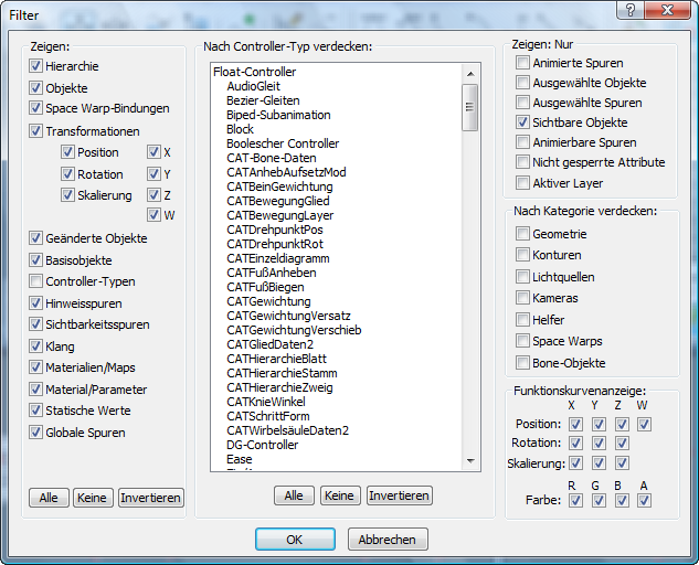

  4. Klicken Sie im Werkzeugkasten des Kurveneditors der Spuransicht auf (Filter).
    3ds Max öffnet das Dialogfeld "Positionsspur" "Filter".
    Wenn diese Schaltfläche nicht angezeigt wird, klicken Sie mit der rechten Maustaste auf eine leere Stelle des Spuransicht-Werkzeugkastens, und wählen Sie "Werkzeugkästen zeigen" "Controller: Spuransicht".
  5. Markieren Sie im Dialogfeld "Filter" Bereich Anzeigen (links) die Option "Controller-Typen", und klicken Sie dann auf "OK".
    Das Controller-Fenster zeigt jetzt die Controller-Typen an.
    Tipp: Obwohl 3ds Max standardmäßig die Controller-Typen nicht im Controller-Fenster anzeigt, kann die Aktivierung der Anzeige einen besseren Überblick über die erstellte Animation vermitteln.

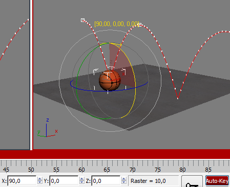

  1. Aktivieren Sie (Auto-Key).
  2. Aktivieren Sie im Hauptwerkzeugkasten (Winkelfang).
  3. Ziehen Sie den Zeitschieber auf Frame 15. Drehen Sie den Basketball im Ansichtsfenster "Perspektive" entlang der X-Achse um 90 Grad vorwärts. Beobachten Sie zur Kontrolle des Werts das X-Feld in der Statusleiste.
    Vorwärtsdrehung bei Frame 15
  4. Ziehen Sie den Zeitschieber auf Frame 30. Drehen der Basketball um weitere 90 Grad entlang der X-Achse vorwärts.
  5. Deaktivieren Sie (Auto-Key).

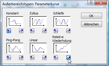

  2. Klicken Sie im Werkzeugkasten des Kurveneditors der Spuransicht auf (Außerbereichstypen für Parameterkurve).
  3. Wählen Sie im Dialogfeld "Außerbereichstypen für Parameterkurve" die "Relative Wiederholung" für die wegführende Animation, und klicken Sie dann auf OK.
    (Wie zuvor können die für die hinführende Animation "Konstant" eingestellt lassen, da der Sprung am Anfang der animierten Szene beginnt.)
  4. Ziehen Sie den Zeitschieber, um die Animation zu überprüfen. Durch die Textur des Basketballs ist die Drehbewegung gut zu erkennen.
