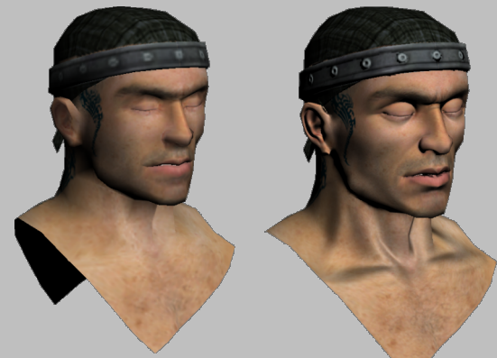

Modell eines Kriegers nur mit Streufarben-Map (links) und mit Normalen-Map (rechts)
