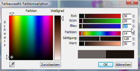

- Öffnen Sie das Rollout "Materialparameter". Klicken Sie auf das Farbmuster "Wurzelfarbe".
3ds Max öffnet die Farbauswahl.
- Ändern Sie die Wurzelfarbe der Haare in R=30, G=20 und B=15 um, und klicken Sie dann auf "OK".
Dies ist ein sehr dunkles Braun mit einem Hauch Rot.
- Klicken Sie im Rollout "Materialparameter" auf das Farbmuster "Spitzenfarbe".
- Ändern Sie in der Farbauswahl die Spitzenfarbe der Haare in R=130, G=120 und B=120 um, und klicken Sie dann auf "OK".
Die Haarspitzen erhalten eine bräunlich-graue Farbe.

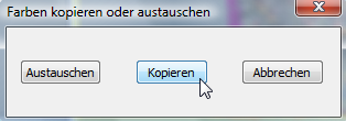

Der Modifikator "Haar und Fell" schattiert Haare von der Wurzelfarbe, mit der sie beginnen, bis zur Spitzenfarbe, mit der sie enden. Wirkliche Haare unterscheiden sich jedoch in der Regel farblich. Sie können diese Abweichungen mithilfe des Steuerelements "Alternative Farbe" modellieren.
- Ziehen Sie das Farbmuster "Wurzelfarbe" auf das Farbmuster "Alternative Farbe".
3ds Max öffnet das Dialogfeld "Farben kopieren oder austauschen". Klicken Sie auf "Kopieren".
- Ändern Sie Alternative Farbe in 15.
Dieser Wert ist ein Prozentsatz: Jetzt behält eine zufällige bestimmte Auswahl von 15 Prozent der Haare die Wurzelfarbe, d. h., sie sind dunkel anstatt graumeliert.

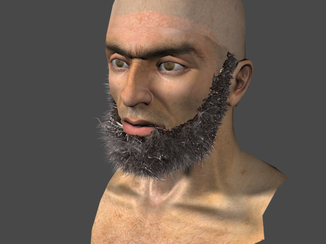

Rendern des Barts:
- Klicken Sie im Hauptwerkzeugkasten auf
(Rendern (Produktion)). 3ds Max rendert den Kopf des Wikingers schnell. Etwas mehr Zeit wird zum Rendern des Barts benötigt.
