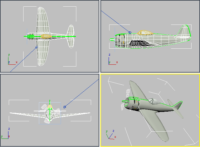

  1. Klicken Sie auf (Ansichtsfenster maximieren ein/aus), um alle vier Ansichtsfenster anzuzeigen.
  2. Klicken Sie auf (Zoom Grenzen: Alle ausgewählten), damit Sie das gesamte Flugzeug in den Ansichtsfenstern oben, vorn und links anzeigen können.

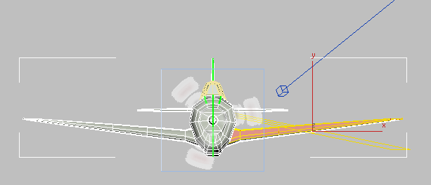

  3. Stellen Sie im Hauptwerkzeugkasten sicher, dass die Auswahlschaltfläche "Fenster/Kreuzen" den Status "Kreuzen" hat, und ziehen Sie anschließend im Ansichtsfenster oben einen Auswahlrahmen um alle Flächen auf der Oberseite des linken Gebäudeflügels.
    Wählen Sie im Ansichtsfenster "Links" bei gedrückter -TASTE auch die schmalen Flächen entlang der Vorderkante des Flügels durch Anklicken aus.
    Tipp: Für die Auswahl der Flächen an der Vorderkante des Flügels ist es hilfreich, das Ansichtsfenster "Links" zu maximieren (drücken Sie die Tastenkombination +W).
    Tipp: Verwenden Sie gegebenenfalls eine Ansicht von unten, um sicherzustellen, dass keine Flächen auf der Unterseite des Flügels ausgewählt sind.

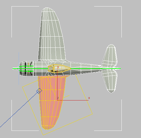

  1. Machen Sie in der Modifikatorgruppe einen Bildlauf nach unten zum Rollout Projektion, und klicken Sie dann auf (Planar-Map), um es zu aktivieren.
    3ds Max wendet eine planare Projektion der Textur auf der oberen Fläche des Flügels an, aber dennoch ist es nicht die richtige Zuordnung.
    Anmerkung: Das Werkzeug (Schneller Planar-Map) im Rollout "UVs bearbeiten" ist eine Alternative zu "Planar-Map", beruht aber auf einem Gizmo, sodass sein Ergebnis möglicherweise nicht unbedingt lotrecht zu einer der Konstruktionsebenen steht. Daher wird diese Option nicht in diesem Lehrgang verwendet.
  2. Klicken Sie auf "Ausrichtungsoptionen" (An Z ausrichten), um sicherzustellen, dass das Muster an der Welt-Z-Achse ausgerichtet ist.
    Das Layout des Musters ändert sich, benötigt aber noch weitere Anpassungen.

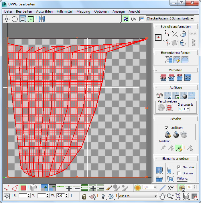

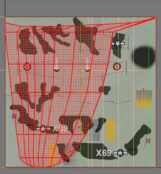

  4. Führen Sie einen Bildlauf bis zum Rollout "UVs bearbeiten" aus, und klicken Sie auf "UV-Editor öffnen".
    3ds Max öffnet das Dialogfeld "UVWs bearbeiten".
  5. Öffnen Sie die Dropdown-Liste rechts im Werkzeugkasten des Dialogfelds "UVWs bearbeiten", und wählen Sie den Eintrag Map Nr. 8 (p47_tex.jpg) (die Nummer kann variieren).
    Im Hauptfenster des Dialogfelds wird jetzt p47_tex.jpg als Hintergrund angezeigt.
  6. Klicken Sie im zweiten unteren Werkzeugkasten, den Transformieren/Anzeigen-Werkzeugkasten, auf (Nur ausgewählte Polygone anzeigen), um ihn zu aktivieren.
    Dadurch werden die nicht ausgewählte Geometrie im Fenster "UVWs bearbeiten" ausgeblendet; dies macht es leichter, das Mapping des Flügels anzupassen.
    Anmerkung: Wenn Sie eine andere Unterobjektauswahl in einem Ansichtsfenster treffen (dies kann vorkommen, wenn Sie auf einen leeren Bereich im Ansichtsfenster klicken), werden die ausgewählten Flächen im Dialogfeld "UVWs bearbeiten" nicht mehr angezeigt. Sie können die Unterobjektauswahl in "UVWs bearbeiten" erneut anzeigen, indem Sie einfach die ursprünglichen Flächen erneut auswählen. Dies ist einer der Gründe, warum es sich empfiehlt, jeder Unterobjektauswahl einen Namen zu geben, den Sie im Hauptwerkzeugkasten wählen können.
  7. Klicken Sie im Dialogfeld "UVWs bearbeiten" Hauptwerkzeugkasten (oben) auf (Freiform-Modus), um dieses Werkzeug zu aktivieren.
    Die Unterobjektauswahl wird im Freiform-Modus umgeben von einem Viereck. Wenn Sie die Mitte des Vierecks ziehen, wird die gesamte Auswahl verschoben; durch Ziehen eines Haltepunkts in der Mitte einer Seite wird die Auswahl gedreht; und Ziehen eines Haltepunkts an einer Ecke skaliert die Auswahl der Textur, die Sie gerade zuweisen.
    Freiform-Modus: Verschieben einer Auswahl
    Freiform-Modus: Drehen einer Auswahl
    Freiform-Modus: Skalieren einer Auswahl
    Jetzt können Sie die Position der Flügelflächen über den richtigen Bereich des Textur-Maps platzieren.
Projizieren der Oberkante des linken Flügels:

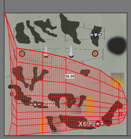

  1. Drehen Sie zunächst die Flügelflächen um 90 Grad gegen den Uhrzeigersinn.

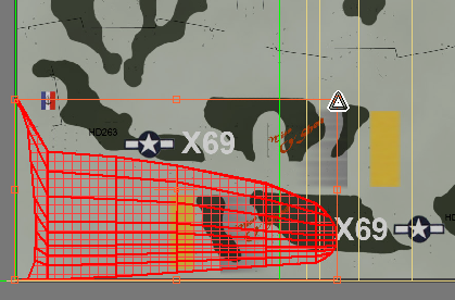

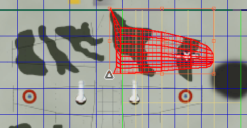

  2. Skalieren Sie dann die Flügelflächen, damit sie mit einem kleineren Bereich des Textur-Fensters abdecken, ungefähr entsprechend dem Teil für den linken Flügel.
  3. Verschieben Sie abschließend die Flächen in den oberen rechten Bereich des Textur-Fensters, und skalieren Sie sie so, dass sie in den Bereich der Bitmap, der dem des Flügels entspricht, passen.
    Glücklicherweise muss mit dem Camouflage-Muster die Platzierung der Flügelflächen nicht exakt sein, aber Sie müssen sicherstellen, dass der hinteren Kante des Flügels in der Nähe der Oberseite des dunkelgrünen Musters ist, das unter dem Zeichen auf der Oberseite des Flügels liegt.

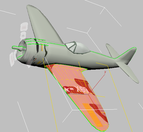

    Im Ansichtsfenster "Kamera01" können Sie sehen, dass die Oberseite des linken Flügels jetzt die korrekte Textur hat.
