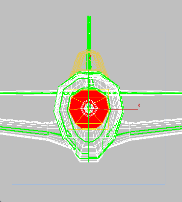

    Ansichtsfenster Kamera001: Linke Seite des Rumpfs ausgewählt

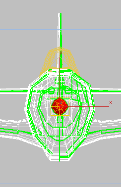

    Fügen Sie im Ansichtsfenster "Links" mittels +Klicken die Flächen an der Vorderkante der Motorverkleidung hinzu.
    Ansichtsfenster "Links": Vorderseite der Motorverkleidung ausgewählt
