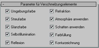

Parameter für Verschmelzungselemente
Das Verschmelzungselement ist eine benutzerdefinierte Kombination mehrerer anderer Elemente. Als Vorgabe sind alle Elemente in diesem Rollout aktiviert, und die Renderausgabe der Verschmelzung stimmt mit Ausnahme des Szenenhintergrunds mit der vollständigen normalen Renderausgabe überein. Stellen Sie mithilfe der Kontrollkästchen Ihre eigene Kombination von Elementen für die Renderausgabe der Verschmelzung zusammen.
Benutzeroberfläche
Umgebung
Wenn diese Option aktiviert ist, wird die Umgebungsfarbkomponente aufgenommen. Vorgabe = Aktiviert.
Streufarbe
Wenn diese Option aktiviert ist, wird die Streufarbkomponente aufgenommen. Vorgabe = Aktiviert.
Glanzfarbe
Wenn diese Option aktiviert ist, wird die Glanzfarbkomponente aufgenommen. Vorgabe = Aktiviert.
Selbstillumination
Wenn diese Option aktiviert ist, wird das Selbstillumination aufgenommen. Vorgabe = Aktiviert.
Reflexion
Wenn diese Option aktiviert ist, werden Reflexionen aufgenommen. Vorgabe = Aktiviert.
Refraktion
Wenn diese Option aktiviert ist, werden Refraktionen aufgenommen. Vorgabe = Aktiviert.
Atmosphäre anwenden
Wenn diese Option aktiviert ist, werden Atmosphäreneffekte aufgenommen. Vorgabe = Aktiviert.
Schatten anwenden
Wenn diese Option aktiviert ist, werden Schatten aufgenommen. Vorgabe = Aktiviert.
Malen
Wenn diese Option aktiviert ist, wird die Farbfüllungskomponente von Cartoon-Materialien aufgenommen. Vorgabe = Aktiviert.
Konturzeichnung
Wenn diese Option aktiviert ist, wird die Konturzeichnungskomponente von Cartoon-Materialien aufgenommen. Vorgabe = Aktiviert.
