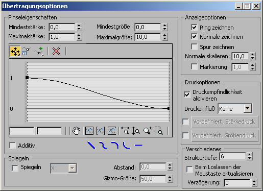

Maloptionen (Dialogfeld)
Das Dialogfeld "Maloptionen" für den Modifikator "Haut" wird angezeigt, wenn Sie auf die Schaltfläche "Maloptionen" klicken.
Der Modifikator "Scheitelpunkt färben" verwendet das Dialogfeld mit Optionen zur Steuerung von Hüllen, zur Anwendung der Druckempfindlichkeit und zum Aktivieren des Spiegelmalvorgangs. Das Dialogfeld wird über die Schaltfläche "Pinseloptionen" im frei verschiebbaren Dialogfeld "Scheitelpunkt färben" aufgerufen.
Das Dialogfeld wird auch von den Hilfsmitteln "Weiche Auswahl malen" und "Verformung malen" verwendet, die für Poly-Objekte verfügbar sind.
Benutzeroberfläche
Bereich "Pinseleigenschaften"
Min. Stärke
Stellt die Mindestscheitelpunktgewichtung ein, die malen wird.
Max. Stärke
Stellt die maximale Scheitelpunktgewichtung ein, die gemalt wird.
Min. Größe
Stellt die Mindestgröße für das Mal-Gizmo ein.
Max. Größe
Stellt die maximale Größe für das Mal-Gizmo ein.
[Falloff-Kurve für Pinselstärke]
Über dieses Diagramm wird festgelegt, wie die Pinselgewichtung bei zunehmendem Abstand vom Pinselmittelpunkt abnimmt. Die Steuerelemente in diesem Diagramm ähneln denen in einem Dialogfeld zur Extrusionsverformung.
Additiv
Wenn diese Option aktiviert ist, werden Pinselstriche den vorhandenen Scheitelpunktgewichtungen hinzugefügt.
Falloff-Typen für Pinsel
Ermöglicht Ihnen, den Pinsel-Falloff linear, glatt, langsam oder schnell einzustellen.
Bereich "Anzeigeoptionen"
Die Optionen in diesem Bereich legen das Aussehen des Mal-Gizmos fest.
Ring zeichnen
Als Teil des Mal-Gizmos wird ein Ring angezeigt.
Normale zeichnen
Als Teil des Mal-Gizmos wird eine Normale angezeigt.
Spur zeichnen
Eine Spur (vorläufige Markierung) wird gezeichnet, die den Pfad des Pinselstriches auf der Oberfläche markiert.
Normale skalieren
Stellt die Skalierung des Normalenpfeils im Mal-Gizmo ein.
Markierung
Zeigt eine runde Markierung am Ende des Normalenpfeils an. Der Wert neben der Option "Markierung" stellt die Höhe der Markierung ein.
Bereich "Druckoptionen"
Druckempfindlichkeit aktivieren
Aktiviert die Druckempfindlichkeit für den Pinsel des Mal-Gizmos.
Druckeinfluss
Wählt den Pinselparameter aus, auf den die Druckempfindlichkeit sich auswirken soll. Es stehen vier Optionen zur Auswahl: "Keine", "Stärke", "Größe" oder sowohl Größe als auch Stärke ("Größe/Stärke").
Vordefinierter Stärkedruck
Aktivieren Sie diese Option, wenn Sie einen vordefinierten Stärkedruck verwenden möchten. Klicken Sie auf die Schaltfläche, um die Falloff-Kurve für die Stärke anzuzeigen und zu bearbeiten.
Vordefinierter Größendruck
Aktivieren Sie diese Option, wenn Sie einen vordefinierten Größendruck verwenden möchten. Klicken Sie auf die Schaltfläche, um die Falloff-Kurve für die Größe anzuzeigen und zu bearbeiten.
Bereich "Spiegeln"
Spiegeln
Aktivieren Sie diese Option, wenn Sie das Mal-Gizmo auf die andere Seite des Objekts spiegeln möchten. Wählen Sie im Dropdown-Menü eine Achse. Das Mal-Gizmo wird im Weltkoordinatensystem um die ausgewählte Achse gespiegelt.
Versatz
Erstellt einen Abstand für die Spiegelebene, der dem von Ihnen angegebenen Wert entspricht.
Gizmo-Größe
Ändert die Größe des Spiegelungs-Gizmos auf einen von Ihnen angegebenen Wert.
Bereich "Verschiedenes"
Strukturtiefe
Legt die Größe der Quad-Struktur fest, die für den Treffertest verwendet wird. Die Strukturtiefe bezieht sich auf den Arbeitsspeicherumfang, der für das Gewichtungsmalen bereitgestellt wird. Bei höheren Werten wird die Interaktion schneller, jedoch auch mehr Arbeitsspeicher ausgelastet.
Beim Loslassen der Maustaste aktualisieren
Verhindert, dass das System Ansichtsfenster aktiviert, wenn die Maustaste gedrückt wird. Dadurch können Sie in Ihrem Arbeitsablauf Zeit sparen.
Verzögerung
Legt fest, wie oft der Strich die gemalte Oberfläche aktualisiert. Bei einem höheren Wert wird die Oberfläche weniger häufig aktualisiert.
