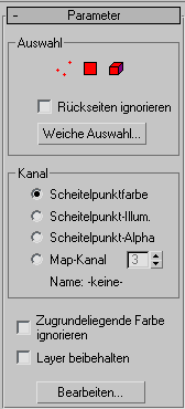

Die in diesem Bereich enthaltenen Steuerelemente sind mit den Auswahlsteuerelementen im Auswahlbereich des Rollouts "Scheitelpunkt übertr." identisch.
Mit diesen Steuerelementen wird festgelegt, auf welchen Kanaltyp sich das Scheitelpunkt-Mallayer auswirkt und auf welcher Map-Kanal-Nummer das Malen stattfindet.
Legt die Kanalnummer fest. Es ist nur verfügbar, wenn "Map-Kanal" ausgewählt wurde.
Wenn für einen Kanal ein Name definiert wurde, wird er hier angezeigt. Kanäle können mit dem Dienstprogramm "Kanalinfo" benannt werden.
Wenn diese Option aktiviert ist, ignoriert der Modifikator "Scheitelpunkt färben" alle Scheitelpunktfarben, die er von unten im Stapel erhält. Folglich sehen Sie die Originalfarben des Layers auf einem ansonsten weißen Objekt. Der Verschmelzungsmodus hat keine Auswirkung (er verhält sich wie der Normalmodus), da die Basisfarbe als transparent betrachtet wird, sodass der Layer mit nichts verschmolzen wird.
Der Zweck dieser Option ist die Isolierung eines Layers von den darunter liegenden Farben, damit der Benutzer die Originaldaten des Layers leichter erkennt. Wenn diese Option aktiviert ist, wird der Layer nicht vollständig isoliert, da darüber liegende Layer sich dennoch auf das Ergebnis auswirken können. Um den aktuellen Layer vollständig isoliert anzuzeigen, muss der Benutzer diesen Layer bzw. die Option "Endergebnis zeigen" deaktivieren.
Die Verwendung der Schaltfläche "Zugrundeliegende Farbe ignorieren" sollte nur erforderlich sein, wenn in das Objekt am unteren Ende des Stapels bereits Scheitelfarben integriert sind. In anderen Fällen können Sie ganz einfach die Mallayer oder sonstigen Modifikatoren deaktivieren, die das Objekt mit Scheitelpunktfarben versehen. In diesem Fall würde das aktive Mallayer keine Scheitelpunktfarben von darunter liegenden Layern im Stapel erhalten. Dies hat zur Folge, dass alle Basisfarben als transparent behandelt und die Layerfarben im Originalzustand (d. h. unverschmolzen) angezeigt werden.
Wenn diese Option aktiviert ist, wird der Modifikator durch die Operation "Auf einzelnen Layer komprimieren" nicht gelöscht. Da mit der Option "Auf einzelnen Layer komprimieren" zwei unabhängige Aktionen ausgeführt werden (Erstellen eines neuen Modifikators aus zusammengesetzten Farben und anschließendes Löschen vorhandener Modifikatoren), kann mit dieser Option nur die erste Aktion ausgeführt werden. Das heißt, dass Sie Farben mit einem neuen Mallayer einbacken können, ohne die alten Modifikatoren löschen zu müssen.

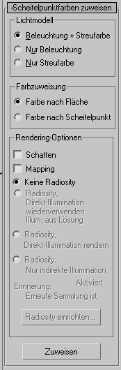

Dieses Rollout bietet Ihnen Zugriff auf dieselben Steuerelemente wie das Dienstprogramm "Scheitelpunktfarben zuweisen". Mit diesen Steuerelementen können Sie die Szenenbeleuchtungsinformationen mit dem Scheitelpunktkanalsystem einbacken.
