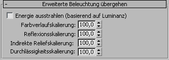

Rollout Erweiterte Beleuchtung überschreiben
Mit den Einstellungen im Rollout "Radiosität anpassen" können Sie anpassen, wie sich ein Architekturmaterial in einer Radiositäts-Lösung verhält.

Benutzeroberfläche
Warnung: Sie können ohne Weiteres die Vorgabeskalierung senken, aber wenn Sie sie für einen dieser Parameter erhöhen, könnten die Farben dadurch "verwaschen" wirken: Bei einer zu starken Skalierung werden sie als reines Weiß gerendert und wirken überbelichtet.
Energie ausstrahlen (basierend auf Luminanz)
Wenn diese Option aktiviert ist, trägt das Material auf der Grundlage seines Luminanzwerts Energie zur Radiositäts-Lösung bei (siehe oben).
Anmerkung: Der mental ray-Renderer verwendet diese Einstellung nicht. Das Architekturmaterial trägt nicht zur Beleuchtung der Szene bei.
Durch Erhöhung der Luminanz (über 0,0) sieht ein Objekt in einfachen Renderausgaben aus, als würde es von innen leuchten, trägt jedoch keine Energie zur Radiositäts-Lösung bei. Damit bei der Radiositäts-Verarbeitung selbstilluminierende Materialien berücksichtigt werden, müssen Sie die Option "Energie ausstrahlen (basierend auf Luminanz)" aktivieren.
Links oben: Standardmäßig beeinflussen leuchtende Neonlichter die Szenenbeleuchtung nicht.
Rechts: Wenn "Energie ausstrahlen" aktiviert ist, berücksichtigt die Radiosity-Lösung die Luminanz.
Tipp: Wenn Sie den Luminanzwert erhöhen, um beim Rendern einen Spezialeffekt zu erzielen (beispielsweise damit die Kugel, die eine Lampe umgibt, zu leuchten scheint), sollten Sie die Option "Energie ausstrahlen" nicht aktivieren (in dem Beispiel würden dann sowohl die Kugel als auch die Lampe der Szene Licht hinzufügen). Wenn Sie den Luminanzwert erhöhen, weil das Objekt wirklich leuchtet (beispielsweise eine Neonlichtröhre), sollten Sie "Energie ausstrahlen" aktivieren, damit das Objekt zur Beleuchtung der Szene beiträgt.
Farbverlaufskalierung
Erhöht oder senkt die Sättigung der reflektierten Farbe. Bereich = 0,0 bis 1000,0. Vorgabe = 100,0.
"Farbverlauf" erhöht oder senkt die Sättigung der reflektierten Farbe.
Indirekte Reliefskalierung
Skaliert den Effekt der Relief-Map des Basismaterials in Flächen, die von indirektem Licht beleuchtet werden. Wenn Sie diesen Wert auf 0.0 gesetzt ist, wirkt sich das Relief-Map nicht auf indirekt beleuchtete Bereiche aus. Dieser Wert wirkt sich nicht auf den Relief-Betrag in Bereichen aus, in denen das Grundmaterial direkt beleuchtet ist. Bereich = –999,0 bis 999,0. Vorgabe = 100,0.
Tipp: Dieser Parameter ist nützlich, da indirektes Relief-Mapping simuliert wird und nicht immer genau ist. Mit "Reliefskalierung für indirekte Beleuchtung" können Sie die Wirkung explizit anpassen.
Reflexionsskalierung
Skaliert die Energie, die das Material reflektiert. Bereich = 0,0 bis 1000,0. Vorgabe = 100,0.
"Reflexionsskalierung" erhöht oder senkt die Energie von reflektierten Strahlen.
Tipp: Erhöhen Sie mit diesem Steuerelement nicht die Selbstillumination. Verwenden Sie stattdessen die Luminanz des Materials im Rollout "Physikalische Eigenschaften".
Durchlässigkeitsskalierung
Skaliert die Energie, die das Material überträgt. Bereich = 0 bis 1000,0. Vorgabe = 100,0.
"Durchlässigkeitsskalierung" erhöht oder senkt die Energie von durchgelassenen Strahlen.
