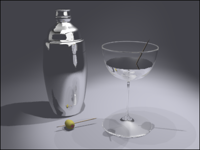

Mit dem Scanline-Renderer gerenderte Szene

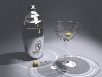

Dieselbe Szene mit dem mental ray-Renderer gerendert.
In der zweiten Renderausgabe, die mit dem mental ray-Renderer erzeugt wurde, sind Caustics zu sehen, die durch Refraktion im Martiniglas verursacht werden. Caustics-Effekte sind auch in der Reflexion auf dem Cocktail-Shaker zu sehen.
