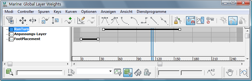

  1. Klicken Sie im Rollout Layer-Manager (CAT)Layer-Manager auf (Dope-Sheet: Layerbereiche). Die Layer werden als einzelne Spuren angezeigt.
    Bereichsanzeige
  2. Die Bereiche der Layer können dann wie üblich in 3ds Max gestaucht, gestreckt und verschoben werden. Sie können auch umgekehrt werden.
Der Bereich eines Layers wird durch den ersten und letzten Keyframe einer beliebigen Spur eines beliebigen Teils des Rigs festgelegt. Wenn sich ein Bereich über den Anfang oder das Ende der Animation erstreckt, können an einem der Rig-Bones u. U. unerwünschte Keyframes auftreten. 3ds Max erstellt immer einen Keyframe bei Frame 0, wenn Sie (mit Auto-Key) für ein Objekt zum ersten Mal Keyframes erstellen. Dadurch können unerwünschte Keyframes generiert werden.
Wenn Sie die Bereichsanzeige zum Bearbeiten der Keyframes eines Layers verwenden, werden alle Keyframes des Rigs entfernt. Dies wird deutlich, wenn Sie einen Bone mit Keyframes auswählen und dann die Layerbereichsleiste bearbeiten.

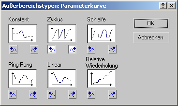

Festlegen von Schleifenoptionen für Layer
Rufen Sie die Schleifenoptionen für diesen Layer über die Schaltfläche "Außerbereichstypen für Parameterkurve" auf.
Vielleicht enthält ein Layer eine Animation, die Sie gerne auf eine bestimmte Weise wiederholen möchten. Dies könnte ein einfacher Vorgang wie die Atmungsbewegung eines Brustkorbs oder eine zyklische Bewegung beim Gehen sein. Mit der Bereichsanzeige können Sie die Schleifenoptionen für den gesamten Layer einstellen.
Die einzelnen Controller des Rigs bilden separate Schleifen. Um also eine Schleife für den ganzen Layer einzurichten, kann es sinnvoll sein, den Layerzeitbereich manuell einzustellen (siehe unten).
