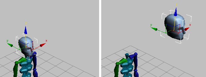

Bewegen des Kopfes
Im Figurmodus können Sie den Kopf relativ zum Körper bewegen. Dies ist eine andere Methode, den Biped in die Haut einer Figur einzupassen.
Verschieben des Kopfs eines Bipeds im Figurmodus
