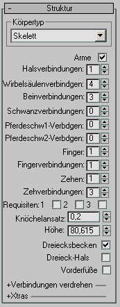

Rollout "Struktur"
Wenn der Figurmodus aktiv ist, ist das Rollout "Struktur" verfügbar. Dieses Rollout bietet Parameter, mit denen Sie die Skelettstruktur des Bipeds ändern können, um sie an das Netz Ihrer Figur (eines Dinosauriers, Roboters, Menschen usw.) anzupassen. Sie können bis zu drei Requisiten hinzufügen, um Werkzeuge oder Waffen darzustellen.
Nachdem Sie die Parameter für Ihre Figur bestimmt haben, passen Sie die Biped-Größe mit dem Parameter "Höhe" an das Netz Ihrer Figur an. Dieser erste Schritt beim Einpassen des Bipeds in ein Netz wird im Figurmodus durchgeführt.

Benutzeroberfläche
Bereich "Körpertyp"
In der Dropdown-Liste im Bereich "Körpertyp" können Sie das allgemeine Aussehen des Bipeds auswählen:
  • Skelett ein realistisches Skelett, das sich ganz natürlich in ein Figurnetz einpasst.
  • Männlich Eine basierend auf den männlichen Grundproportionen modellierte Silhouette.
  • Weiblich Eine basierend auf den weiblichen Grundproportionen modellierte Silhouette.
  • Klassisch Das Biped-Objekt aus der ursprünglichen Version von Character Studio.
Arme
Gibt an, ob der Biped Arme und Schultern umfassen soll.
Halsverbindungen
Die Anzahl Verbindungen im Hals des Bipeds. Vorgabe = 1. Bereich = 1 bis 25.
Wirbelsäulenverbindungen
Die Anzahl der Verbindungen in der Wirbelsäule des Bipeds. Vorgabe = 4. Bereich = 1 bis 10.
Beinverbindungen
Die Anzahl der Verbindungen in den Beinen des Bipeds. Vorgabe = 3. Bereich = 3 bis 4.
Beim Verwenden von vier Beinverbindungen wird eine Zehengängerverbindung hinzugefügt. Dies ist ein zusätzlicher Unterschenkelknochen, der für die Animation von Vierbeinern und Humanoiden mit Tierbeinen, wie z. B. bei dem griechischen Gott Pan, geeignet ist.
Schwanzverbindungen
Die Anzahl der Verbindungen im Schwanz des Bipeds. Mit dem Wert 0 legen Sie fest, dass kein Schwanz erstellt wird. Vorgabe = 0. Bereich = 0 bis 25.
Pferdeschwanz 1/2-Verbindungen
Die Anzahl der Verbindungen im Pferdeschwanz. Vorgabe = 0. Bereich = 0 bis 25.
Mithilfe der Pferdeschwanz-Verbindungen animieren Sie Haare. Pferdeschwänze sind mit dem Kopf einer Figur verbunden und können auch zur Animation anderer Anhängsel verwendet werden. Durch die Verwendung und Neupositionierung von Pferdeschwänzen im Figurmodus können Sie das Kinn, die Ohren, die Nase oder andere sich mit dem Kopf von Figuren bewegende Objekte animieren.
Anders als beim Positionieren des Arms, wo Sie durch Auswählen und Ziehen einer Biped-Hand den gesamten Arm bewegen können, müssen die Keys von Pferdeschwänzen durch die Transformation "Drehen" festgelegt werden.
Finger
Die Anzahl der Biped-Finger. Vorgabe = 1. Bereich = 0 bis 5 %.
Wenn Sie Fingergelenke aktivieren (siehe unten), legt 3ds Max die Anzahl der Finger automatisch auf 5 fest. Während "Fingergelenke" aktiviert ist, können Sie die Anzahl der Finger abhängig von der zu animierenden Figur reduzieren.
Fingerverbindungen
Die Anzahl der Verbindungen pro Finger. Vorgabe = 1. Bereich =  1 bis  4.
Wenn Sie Fingergelenke aktivieren (siehe unten), legt 3ds Max die Anzahl der Fingerverbindungen automatisch auf 4 fest. Während "Fingergelenke" aktiviert ist, können Sie die Anzahl der Fingergelenke abhängig von der zu animierenden Figur reduzieren.
Zehen
Die Anzahl der Biped-Zehen. Vorgabe = 1. Bereich = 1 bis 5 %.
Zehverbindungen
Die Anzahl der Verbindungen pro Zeh. Vorgabe = 3. Bereich = 1 bis 3.
Tipp: Bei Figuren, die Schuhe tragen, reicht meist ein einziger Zeh mit nur einer Verbindung aus.
Requisiten 1/2/3
Aktiviert bis zu drei Requisiten, die zur Darstellung von Werkzeugen oder Waffen dienen können, die mit dem Biped verknüpft sind. Standardmäßig werden Requisit 1 neben der rechten und Requisit 2 neben der linken Hand angezeigt, Requisit 3 befindet sich in der Mitte vor dem Rumpf.
Sie können Requisiten mithilfe von Animationscontrollern animieren und diese Animation im Transformationscontroller des Requisits zusammenfassen, um sie später im Mischer, im Bewegungsfluss und bei der Layerbearbeitung zu verwenden. Weitere Informationen finden Sie unter Verwenden von Requisiten.
Knöchelansatz
Der Ansatz der Knöchel am entsprechenden Fußblock. Die Knöchel können an jeder beliebigen Stelle entlang der Mittellinie des Fußblocks von der Ferse bis zu den Zehen platziert werden.
Bei einem Wert von 0 wird der Knöchelansatz an der Ferse angebracht. Bei einem Wert von 1 wird der Knöchelansatz an den Zehen angebracht. Bereich=0 bis 1.
Links: Knöchelansatz = 0.25
Rechts: Knöchelansatz = 0.5
Höhe
Die Höhe des aktuellen Bipeds.
Legen Sie mit der Höhe, um die Größe des Bipeds für des Figurennetzes festzulegen, bevor Sie "Haut" oder "Physique" zuordnen.
Dreiecksbecken
Ist diese Option aktiviert, werden Verbindungen vom Oberschenkel zum untersten Biped-Wirbelsäulenobjekt erstellt, wenn Physique angewendet wird. Normalerweise werden die Beine mit dem Biped-Beckenobjekt verbunden.
Der Beckenbereich kann ein Problem darstellen, wenn das Netz mit Physique verformt wird. Durch "Dreiecksbecken" erstellen Sie einen natürlicheren Spline für die Netzverformung.
Dreiecksbecken
Dreieck-Hals
Bei Aktivierung wird das Schlüsselbein mit der oberen Wirbelsäulenverbindung und nicht mit dem Hals verbunden. Vorgabe = Deaktiviert.
Wie Dreiecksbecken wirkt sich diese Funktion nicht darauf aus, wie der Biped animiert wird. Es ist eine Erleichterung, wenn Sie die Haut des Bipeds mit "Haut" oder "Physique" festlegen. Einige Netze verformen sich natürlicher bei der dreieckigen Konfiguration des Halses. Wenn dies bei einem Ihrer Netze der Fall ist, aktivieren Sie Dreieck-Hals bevor Sie "Haut" oder "Physique" anwenden.
Anmerkung: Diese Änderung wird in den Ansichtsfenstern nur angezeit, wenn Bones angezeigt werdena. Diese Einstellung ist nicht standardmäßig aktiviert. In der folgenden Abbildung ist zur Verdeutlichung Anzeigen für Bones aktiviert.
Links: Normaler Hals. Der Hals ist das übergeordnete Objekt des Schlüsselbeins.
Rechts: Dreieck-Hals. Das obere Segment der Wirbelsäule (Spine3) ist das übergeordnete Objekt für beide Schlüsselbeine.
Vorderfüße
Im aktivierten Zustand verhalten sich Hände und Finger des Bipeds wie Füße und Zehen: wenn Sie Aufsetz-Keys für eine Hand einstellen, wirkt sich das Drehen der Hand nicht auf die Position der Finger aus. Vorgabe = Deaktiviert.
Mit dieser Option wird der Biped in einen Vierfüßler. Der Name dieser Option bedeutet auch "Vier Füße".
Wie bei Füßen wirkt sich das aufgesetzte Verhalten nur auf die IK-Phasen der Biped-Animation aus. Nachdem Sie einen freien Key eingestellt haben, drehen sich die Finger als untergeordnete Objekte der Hände unter Verwendung von FK, bis Sie einen anderen aufgesetzten Schlüssel einstellen.
Diese Option ist deaktiviert, wenn "Fingergelenke" aktiviert ist (siehe unten).
Fingergelenke
Wenn diese Option aktiviert ist, wird eine anatomisch korrekte Handstruktur mit Knochen für jede Ziffer verwendet. Vorgabe = Deaktiviert.
Die Hand eines Standard-Biped. Bei dieser Einrichtung ist eine detaillierte Handanimation möglich.
Eine Biped-Hand mit aktivierten Fingergelenken. Die Hand verfügt über eine kleine Basis und einzelne Knochen für alle Ziffern. Dadurch wird eine sehr detaillierte Animation möglich.
Anmerkung: Sie können die Knochen aller Finger immer mit drei Freiheitsgraden drehen: d. h. entlang jeder Achse. Und wie bei anderen Biped-Knochen (mit Ausnahme der Zehen) können Sie über das Rollout "Quaternion/Euler" zwischen der Quaternion- oder Euler-Drehung für Knochen in der Hand auswählen.
Wenn Sie "Fingergelenke" aktivieren, legt 3ds Max für den Wert der Finger automatisch "5" und für die "Fingerverbindungen" als Wert "4" fest. Abhängig von der Figur, die Sie animieren, können Sie den Wert für die Finger oder Fingerverbindungen reduzieren. "Fingergelenke" unterstützt an jeder Hand zwischen null und fünf Finger und zwischen ein und vier Fingerverbindungen.
Diese Option ist deaktiviert, wenn "Vorderfüße" aktiviert ist.
  • Kurzer Daumen Wenn diese Option aktiviert ist, hat der Daumen einen Knochen weniger als die vier anderen Ziffern. Wenn andere Ziffern vier Knochen aufweisen, hat der Daumen drei, wie in einer menschlichen Hand. Wenn diese Option deaktiviert ist, haben alle fünf Ziffern dieselbe Anzahl von Knochen. Vorgabe = Aktiviert, während "Fingergelenke" aktiviert ist.
    Wenn Sie nicht menschliche Figuren erstellen, ist es u. U. ratsam, die Option "Kurzer Daumen" zu deaktivieren.
    "Kurzer Daumen" deaktiviert, während "Fingerverbindungen" = 4, d. h. alle Ziffern verfügen über vier Knochen.
