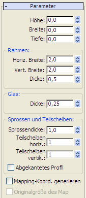

Bereich "Sprossen und Teilscheiben"
Breite
Legt die Breite (Tiefe) der Sprossen in den Fensterrahmen fest.
# Teilscheiben horiz.
Legt die Anzahl der horizontalen Unterteilungen des Fensters fest.
# Teilscheiben vertik.
Legt die Anzahl der vertikalen Unterteilungen des Fensters fest.
Gefastes Profil
Fast die Sprossen zwischen den glasierten Paneelen, wie bei einem herkömmlichen Fenster aus Holz. Wenn die Option "Gefastes Profil" deaktiviert ist, weisen die Sprossen ein rechtwinkliges Profil auf.
