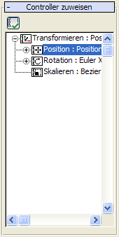

Rollout "Controller zuweisen"
Im Rollout "Controller zuweisen" werden einzelnen Objekten verschiedene Transformationscontroller zugewiesen. Sie können Controller auch in der Spuransicht zuweisen.
Animations-Controller sind Plug-In-Module, die alle Animationsaufgaben in 3ds Max übernehmen. Eine vollständige Liste aller verfügbaren Animations-Controller finden Sie unter Controller zuweisen (Spuransicht).
Prozeduren
Beispiel: So weisen Sie einen TCB-Rotations-Controller zu:
  1. Wählen Sie ein Objekt aus.
  2. Klicken Sie in der Bewegungsgruppe auf "Parameter", und öffnen Sie das Rollout "Controller zuweisen".
  3. Markieren Sie in der Liste "Controller zuweisen" die Rotationsspur.
  4. Klicken Sie auf die Schaltfläche (Controller zuweisen), wählen Sie im Dialogfeld zum Zuweisen eines Rotations-Controllers die Option "TCB-Rotation" aus, und klicken Sie dann auf "OK", um das Dialogfeld zu schließen und die Änderung zu übernehmen.
    Der Vorgabe-Controller "Euler-XYZ-Rotation" wird durch den TCB-Rotations-Controller ersetzt.
Benutzeroberfläche
Controller zuweisen
Öffnet das Dialogfeld Controller zuweisen. Diese Option ist nur verfügbar, wenn eine Spur markiert ist.
Dialogfeld "Controller zuweisen"
Wählen Sie in diesem Dialogfeld einen Controller aus einer Liste verfügbarer Controller aus.
Das Dialogfeld Controller zuweisen listet eine Untermenge der verschiedenen Controller-Typen auf, deren Mitglieder vom Typ der markierten Spur abhängen. Es sind beispielsweise nur Rotations-Controller für Rotationsspuren verfügbar.
