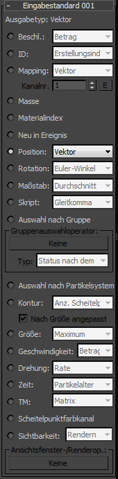

Unteroperator Eingabestandard
Eingabestandard kopiert gebräuchliche Partikeleigenschaften wie Position, Geschwindigkeit, Skalierung usw. aus dem aktuellen Partikelsystem. Die Parameter entsprechen denen des Unteroperators Eingabeplatzhalter, mit dem Unterschied, dass es keine Steuerelemente für die Platzhaltersystem-Indizierung gibt.
Außerdem ist mit Eingabestandard eine zusätzliche Eigenschaft möglich:
Sichtbarkeit
Dies ist ein Boolescher Datentyp; ein Partikel wird entweder ausgeblendet oder angezeigt. Folgende Optionen sind verfügbar:
  • Ansichtsfenster Die Eigenschaft ist allen Operatoren Anzeige gemein.
  • Rendern Die Eigenschaft in allen Operatoren Rendern gemein.
  • Von Operator Die Eigenschaft gilt für einen bestimmten Operator Anzeige oder Rendern. Wählen Sie diese Option und verwenden Sie dann die Schaltfläche Operator Ansichtsfenster/Rendern.
Beachten Sie, dass jeder Operator Anzeige und Rendern seinen eigenen Parameter Sichtbar % besitzt. Dieser Parameter ist unabhängig und hat nichts mit der Eigenschaft Sichtbarkeit von einem Datenoperator zu tun. Die Standardoperatoren Anzeige und Rendern werden über ein Datensteuerelement Sichtbarkeit von einem Datenoperator gesteuert. Daten anzeigen und Skript anzeigen beachten ebenfalls das Datensteuerelement Sichtbarkeit.
