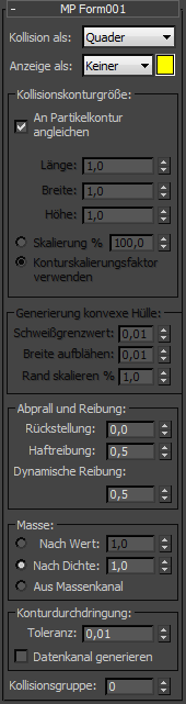

Benutzeroberfläche
Kollision als
Gibt die Kontur an, die für Kollisionszwecke während der Simulation verwendet werden soll. Folgende Optionen sind verfügbar:
  • Quader Dies ist die einfachste Form. Sie ermöglicht die schnellste Simulation, jedoch möglicherweise auf Kosten der Genauigkeit. In vielen Fällen kommen Sie mit dem Quader zum Testen der Simulation aus, Sie sollten dann allerdings für das endgültige Rendern zu einer der anderen wechseln.

Anzeige als
Gibt an, wie die Kontur Kollision als angezeigt werden soll. Folgende Optionen sind verfügbar:
  • Keine Die Kollisionskontur wird nicht angezeigt.
  • Schattiert Die Kollisionskontur wird als schattiertes Netz angezeigt; dies ist nur in schattierten Ansichtsfenstern sichtbar. In Drahtgitter-Ansichtsfenstern wird die Kontur wird als Drahtgitter angezeigt.
  • Drahtgitter Die Kollisionskontur wird als Drahtgitter in allen Ansichtsfenstern angezeigt.

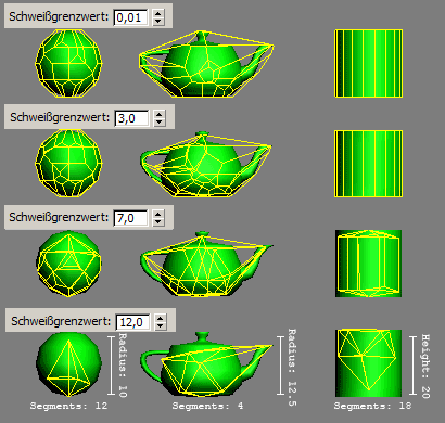

Schweißgrenzwert
Verwenden Sie diese Einstellung, um die Netzauflösung dieser Kollisionskontur durch Verschweißen der Partikelkonturscheitelpunkte zu reduzieren.

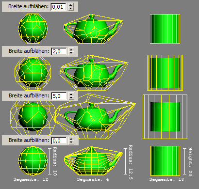

Breite aufblähen
Erhöht die Kontur gleichmäßig auf allen Seiten über den Hüllen-Layer.

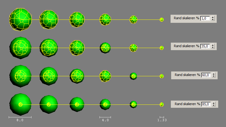

Rand skalieren %
Zur schnelleren Berechnung der konvexen Hülle für Partikel mit unterschiedlichen Konturen und/oder Größen kann mParticles-Kollisionskontur Partikel mit sehr ähnlichen Skalierungswerten in Gruppen stapelmäßig verarbeiten und die Daten der konvexen Hülle einmal pro Gruppe mit ähnlichem Skalierungswert berechnen. Die Einstellung Rand skalieren legt den Skalierungsunterschied für Partikel fest, die in verschiedenen Gruppen sein müssen.
