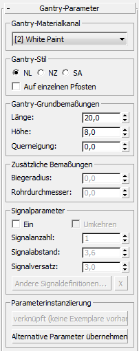

Rollout Gantry-Parameter
Enthält Steuerelemente für Gantry-Objekte.
Wenn Sie den Objektplatzierungsstil-Editor verwenden, um eine Reihe von parametrischen Objekten in einem einzigen SOS-Element zu platzieren, werden die Objekte i. Allg. als Instanzen verknüpft. Dies bedeutet, dass sich das Ändern von einem der folgenden Parameter auf alle Objekte im Auswahlsatz auswirkt. Wie Sie die Verknüpfung dieser Instanzen aufheben, erfahren Sie im Thema Parameterinstanziierung.
Gantry-Materialkanal
Standardmäßig verwenden parametrische Gantrys von Civil View das Material CivilViewObjects. In dieser Liste können Sie auswählen, welcher Materialkanal innerhalb dieses Materials verwendet werden soll, um die Oberfläche des Hauptrahmens des Gantry-Objekts darzustellen (mit Ausnahme von Schildern, Signalen, Fundamenten usw.).
Bereich Gantry-Stil
Hier können Sie den Stil des Gantrys auswählen:
  • NLVerfügt über A-förmige Träger und ein Überkopfgitter.
    Wenn Sie die Option Auf einzelnen Pfosten beschränken aktivieren, wird die Überkopfgeometrie in ein Gantry des Stils "Uithouder" mit rechteckiger Kontur geändert.
  • NZVerfügt über ein einzelnes verankertes, zylindrisches Rohr.
  • SAVerfügt über ein einzelnes verankertes, rechteckiges Rohr.
Auf einzelnen Pfosten beschränken?
Wenn diese Option aktiviert ist, wird das Gantry durch einen einzelnen Pfosten gehalten und der Überkopfteil ist freitragend über der Straße.
Bereich Gantry-Grundbemaßungen
Länge
Legt die Länge des Gantrys fest.
Höhe
Legt die Höhe des Gantrys fest.
Querneigung
Legt die relative vertikale Position jedes Gantry-Fußes fest.
Mit dieser Einstellung können Sie dafür sorgen, dass beide Beine des Gantrys auf dem Boden stehen, wenn das Gantry auf einer geneigten Oberfläche platziert wird.
Bereich Zusätzliche Bemaßungen
Nur für die NZ- und SA-Gantry-Stile verfügbar.
Biegeradius
Legt den Radius zwischen den vertikalen und den horizontalen Teilen des Gantrys fest.
Rohrdurchmesser
Legt den Durchmesser des Rohrs fest.
Bereich Signalparameter
Nur für Gantrys mit NL-Stil.
Ein
Wenn diese Option aktiviert ist, werden dem Gantry Signale hinzugefügt.
Umkehren
Wenn diese Option aktiviert ist, wird das Signal auf die andere Seite des Gantrys verschoben.
Signalanzahl
Legt die Anzahl der Standard-Verkehrssignale am Gantry fest.
Signalabstand
Legt den horizontalen Versatz zwischen angrenzenden Verkehrssignalen fest (gemessen von Mitte zu Mitte).
Signalversatz
Legt den Versatz des ersten Verkehrssignals von der Seite des Gantrys fest.

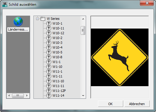

Andere Signaldefinitionen
Klicken Sie auf eine Schildflächendefinition, um sie aus den Standard-Schildobjektbibliotheken von Civil View zuzuweisen. Die Signalfläche wird auf die Vorderseite aller Signale angewendet.
Civil View ignoriert die Größe der Größenfläche aus der Bibliotheksdefinition. Das Schildflächenbild wird über die volle Breite und Höhe aller angezeigten Standardsignalflächen drapiert.
[Schaltfläche in Form eines "X"]
Klicken Sie auf diese Schaltfläche, um die aktuelle Signalfläche von allen Signalen zu entfernen.
Bereich "Parameterinstanziierung"
Ermöglicht die gemeinsame Nutzung oder Instanziierung von Objekten desselben Basistyps.
Weitere Informationen finden Sie unter Parameterinstanziierung.
