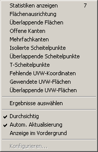

  1. Wählen Sie die zu überprüfende Geometrie; üblicherweise handelt es sich dabei um ein bearbeitbares Netz- oder Poly-Objekt. Der Zugriff auf die Unterobjektebene ist dabei nicht erforderlich.
  2. Wählen Sie aus dem Menü "xView" den Testtyp, den Sie durchführen möchten. Standardmäßig finden Sie dieses Menü im allgemeinen Beschriftungsmenü (das Ansichtsfenster-Beschriftungsmenü "[+]") und im Menü Ansichten (Menüsystem Standard).
    Der Test wird sofort durchgeführt und die Ergebnisse, falls vorhanden, werden in den Ansichtsfenster als grün-markierte Unterobjekte, Scheitelpunkte, Kanten oder Flächen angezeigt. Gleichzeitig werden der Name des Tests und die numerischen Ergebnisse oben oder unten im Ansichtsfenster angezeigt.
    Anmerkung: Wenn einige der markierten Unterobjekte bereits ausgewählt sind, bleibt die Auswahl erhalten und sie werden in der betreffenden Unterobjektebene normal angezeigt. Das bedeutet, sie werden nicht in Grün hervorgehoben, wenn die entsprechende Unterobjektebene aktiv ist. Wenn sie jedoch weiterhin markiert sind und Sie die Auswahl der Unterobjekte aufgehoben haben, behalten sie die grüne Hervorhebung bei.
  3. Um die hervorgehobenen Unterobjekte in eine Unterobjektauswahl umzuwandeln, öffnen Sie das Menü "xView" erneut und wählen Sie "Ergebnisse auswählen". Um die Auswahl zu verwenden, greifen Sie auf die entsprechende Unterobjektebene zu.

Alle Modi beziehen sich auf Unterobjekte: Scheitelpunkte, Kanten und Flächen (egal, ob Geometrie oder UVW). Sie müssen sich jedoch nicht auf einer Unterobjektebene befinden, damit die Ergebnisse des Prüfmoduls angezeigt werden. Die Ergebnisse des Prüfmoduls werden auf Objektebene und allen Unterobjektebenen angezeigt.
Statistiken anzeigen
Aktiviert bzw. deaktiviert die Anzeige im Ansichtsfenster der Statistik für die gesamte Szene, Ihre aktuelle Auswahl oder beides.
Tastaturbefehl: 7
Flächenausrichtung
Markiert die Rückseite (siehe 2-Seiter (Doppelseitig)) jeder Fläche in der Auswahl. Das ist nützlich, wenn Sie eine Überprüfung nach versehentlich umgekehrten Flächen durchführen.
Überlappende Flächen
Hebt sich überschneidende, koplanare Flächen hervor. Dies sollte nach Möglichkeit vermieden werden, um das Rendern von Anomalien zu vermeiden.
Technisch gesehen führt dieser Test eine Überprüfung nach wenigstens einem Scheitelpunkt einer Fläche durch, die in der Ebene einer anderen liegt, d. h., wenn nur Kanten der zwei Flächen überlappen, findet der Test sie nicht. Über den Toleranzwert wird der Abstand vom Scheitelpunkt zur Ebene der überlappenden Fläche festgelegt.
Offene Kanten
Kanten, die nicht von anderen Polygonen gemeinsam verwendet werden, d. h. an der Außenkante einer Oberfläche.
Mehrfachkante
Führt eine Überprüfung nach Kanten durch, die von mindestens zwei Flächen verwendet werden. Das kommt in bearbeitbaren Poly-Objekten nicht vor, ist aber bei bearbeitbaren Netzobjekten möglich. Wenn sich in einem bearbeitbaren Poly-Objekt jedoch umgekehrte Poly-Objekte befinden, markiert xView die Kanten, an denen diese an nicht umgekehrte Poly-Objekte als Mehrfachkanten angrenzen.
Anmerkung: Wegen der zugrundeliegenden Natur von bearbeitbaren Netzobjekten kann eine interne Kante zwei verschiedene IDs auf der Registerkarte "Auswahl" haben, wenn sie zweimal in Folge gewählt wurde. Das bedeutet jedoch nicht unbedingt eine Mehrfachkante und der Text für Mehrfachkanten meldet solche Kanten nicht.
Isolierte Scheitelpunkte
Markiert Scheitelpunkte, die nicht mit Kanten oder Flächen verbunden sind.
Überlappende Scheitelpunkte
Markiert Scheitelpunkte, die sich innerhalb eines bestimmten Abstands voneinander befinden. Der konfigurierbare Toleranzparameter gibt den maximalen Abstand für die Durchführung des Tests in Welteinheiten an.
T-Scheitelpunkte
Markiert Scheitelpunkte, die sich am Schnittpunkt von drei Kanten oder Flächen befinden. Betrifft nur Poly-Objekte.
Der T-Scheitelpunkt wird in Grün hervorgehoben
Fehlende UVW-Koordinaten
Hebt Flächen ohne Textur-Mapping-Koordinaten hervor. 3ds Max hat einen internen Schutz dagegen. Dies kann aber bei gewissen importierten Geometrien vorkommen.
Umgekehrte UVW-Flächen
Hebt Textur-Mapping-Flächen hervor, deren Normalen in die entgegengesetzte Richtung der herkömmlichen Richtung zeigen.
Überlappende UVW-Flächen
Hebt alle Textur-Mapping-Flächen hervor, die sich an derselben Stelle wie andere Textur-Mapping-Flächen befinden.
_____
Wählt Unterobjekte aus, die vom aktiven Test markiert und hervorgehoben wurden. Wechseln Sie in die entsprechende Unterobjektebene, um die Auswahl anzuzeigen.
_____
Durchsichtig
Zeigt alle hervorgehobenen Unterobjekte unabhängig von der dazwischenliegenden Geometrie an.
Automatische Aktualisierung
Wenn diese Option aktiviert ist, zeichnet xView den Bildschirm automatisch als Ergebnis der Parameteränderung neu.
Im Vordergrund anzeigen
Wenn diese Option aktiviert ist, wird der Text oberhalb des aktiven Ansichtsfensters angezeigt. Wenn diese Option deaktiviert ist (Vorgabe), wird der Text unten im Ansichtsfenster angezeigt.
_____
Konfigurieren
Öffnet ein kleines Dialogfeld, in dem Sie die Parameter für den aktuellen Test, falls vorhanden, einstellen. Wenn es keine solchen Parameter gibt, ist diese Option nicht verfügbar.
