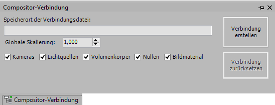

    Mit dem letzteren Befehl wird die Gruppe Compositor-Verbindung unten im Dialogfeld Statusgruppen geöffnet.
  4. In der Gruppe "Compositor-Verbindung" klicken Sie auf "Verbindung erstellen", und geben Sie den Pfad und den Namen für die Datei ein.

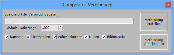

  5. Starten Sie After Effects und wählen Sie im Menü "Datei" die Option (Autodesk).
    Damit wird das Dialogfeld "Compositor-Verbindungseinstellungen" geöffnet.
  6. Klicken Sie auf "Verbindung erstellen", navigieren Sie zu der Verbindungsdatei, die Sie in Schritt 4 erstellt haben, und öffnen Sie sie.
    Die Objekte werden in der After Effects Projektgruppe aufgelistet, und die Hauptschaltfläche im Dialogfeld "Compositor-Verbindungseinstellungen" zeigt jetzt "In Verbindung aktualisieren". Die Verbindung ist aktiv, wie Sie in den folgenden Schritten sehen werden.
