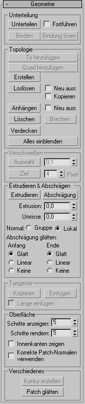

Wenn Sie Patches bei gedrückter Umschalttaste klonen und bei gedrückter Umschalttaste extrudieren, muss unbedingt die Unterobjektebene "Element" verwendet werden, damit bei diesem Vorgang separate Elemente erstellt werden. Wenn Sie zum Beispiel ein Patch auswählen und das Patch bei gedrückter Taste
an eine neue Position verschieben, entsteht separat vom Ursprungselement ein neues Element. Dies gilt auch für das Extrudieren. Wenn Sie beim Extrudieren die Taste
gedrückt halten, wird ein neues Element erstellt.
Weitere Informationen zu den Steuerelementen in diesem Rollout finden Sie unter Rollout "Auswahl" (Bearbeitbares Patch).
Informationen zu den Einstellungen des Rollouts "Weiche Auswahl" finden Sie unter Rollout "Weiche Auswahl".
Eine detaillierte Beschreibung dieser Steuerelemente finden Sie unter Rollout Geometrie (Patch ).
