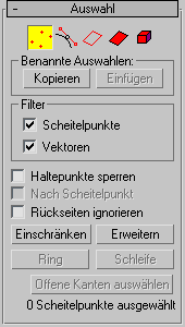

Rollout "Auswahl" (Bearbeitbares Patch)
Das Rollout "Auswahl" bietet Schaltflächen zum Auswählen der Unterobjektebene und zum Arbeiten mit benannten Auswahlen, Anzeige- und Filtereinstellungen sowie Informationen über ausgewählte Elemente.
"Bearbeitbares Patch" bietet vier Ebenen zur Unterobjektbearbeitung: "Scheitelpunkt", "Kante", "Patch" und "Element". Die Auswahl, die Sie auf den einzelnen Ebenen vornehmen, wird im Ansichtsfenster als Bestandteil des Patch-Objekts angezeigt. Jede Ebene behält ihre eigene Unterobjektauswahl bei. Wenn Sie zu einer Ebene zurückkehren, wird wieder die gleiche Auswahl angezeigt.
Wenn Sie hier auf eine Unterobjektebenen-Schaltfläche klicken, entspricht dies dem Klicken auf eine Unterobjektebene im Modifikatorstapel. Durch erneutes Klicken auf die Schaltfläche deaktivieren Sie diese und kehren wieder zur Objektauswahlebene zurück.

Bereich "Benannte Auswahlen"
Diese Funktionen arbeiten mit benannten Unterobjekt-Auswahlsätzen. Um eine benannte Unterobjektauswahl zu erstellen, nehmen Sie Ihre Auswahl vor, und geben Sie danach im Werkzeugkasten in das Feld "Benannte Auswahlsätze" einen Namen ein. Weitere Informationen finden Sie unter Benannte Auswahlsätze.
Kopieren
Überträgt eine benannte Unterobjektauswahl in den Kopierpuffer. Wählen Sie nach dem Aktivieren dieser Schaltfläche die benannte Unterobjektauswahl aus dem nun angezeigten Dialogfeld "Benannte Auswahl kopieren" aus.
Einfügen
Fügt die benannte Unterobjektauswahl aus dem Kopierpuffer ein.
Sie können Unterobjektauswahlen mit "Kopieren" und "Einfügen" von einem Objekt zum anderen kopieren.
Bereich "Filter"
Mit diesen beiden Kontrollkästchen, die nur auf der Unterobjektebene "Scheitelpunkt" bereitgestellt werden, können Sie Scheitelpunkte, Vektoren (Haltepunkte auf den Scheitelpunkten) oder beides auswählen und transformieren. Ist eines der Kontrollkästchen deaktiviert, können Sie den entsprechenden Elementtyp nicht auswählen. Sie können beispielsweise das Kontrollkästchen "Scheitelpunkte" deaktivieren und danach Vektoren bearbeiten, ohne versehentlich einen Scheitelpunkt zu verschieben.
Tipp: Um ausschließlich Vektoren einfacher bearbeiten zu können, verwenden Sie die Unterobjektebene "Haltepunkt".
Sie können nicht beide Kontrollkästchen deaktivieren. Wenn Sie eines der Kontrollkästchen deaktivieren, ist das andere nicht mehr verfügbar. Dann können Sie das Element bearbeiten, dessen Kontrollkästchen aktiviert ist, aber Sie können das Kontrollkästchen nicht deaktivieren.
Scheitelpunkten
Wenn dieses Kontrollkästchen aktiviert ist, können Sie Scheitelpunkte auswählen und verschieben.
Vektoren
Wenn dieses Kontrollkästchen aktiviert ist, können Sie Vektoren auswählen und verschieben.
Haltepunkte sperren
Beeinflusst nur Eckscheitelpunkte. Sperrt die Tangentenvektoren, sodass beim Verschieben eines dieser Vektoren alle anderen auch verschoben werden. Diese Option ist nur auf der Unterobjektebene "Scheitelpunkt" verfügbar.
Nach Scheitelpunkt
Wenn Sie auf einen Scheitelpunkt klicken, werden abhängig von der aktuellen Unterobjektebene alle Haltepunkte, Kanten oder Patches ausgewählt, die diesen Scheitelpunkt verwenden. Diese Option ist nur auf den Unterobjektebenen "Haltepunkt", "Kante" und "Patch" verfügbar.
Dies funktioniert auch mit der Bereichsauswahl.
Rückseiten ignorieren
Wenn dieses Kontrollkästchen aktiviert ist, werden bei der Unterobjektauswahl nur die Unterobjekte ausgewählt, deren Normalen im Ansichtsfenster sichtbar sind. Wenn dieses Kontrollkästchen deaktiviert ist (Vorgabe), schließt die Auswahl alle Unterobjekte ein, und zwar unabhängig von der Richtung ihrer Normalen. Verwenden Sie dieses Verfahren bei einem komplexen Patch-Modell, bei dem nur sichtbare Patches ausgewählt werden sollen.
Anmerkung: Der Status der Einstellung "Rückseite ausblenden" in der Anzeigegruppe hat keinerlei Auswirkung auf die Unterobjektauswahl. Wenn "Rückseiten ignorieren" deaktiviert ist, können Sie Unterobjekte also sogar dann auswählen, wenn sie nicht sichtbar sind.
Einschränken
Reduziert den Bereich der Unterobjektauswahl durch Ausschluss der äußersten Unterobjekte aus der Auswahl. Wenn die Auswahl nicht weiter eingeschränkt werden kann, wird die Auswahl der verbleibenden Unterobjekte aufgehoben. Diese Option ist auf der Unterobjektebene "Haltepunkt" nicht verfügbar.
Wachsen
Erweitert den Auswahlbereich in allen verfügbaren Richtungen nach außen. Diese Option ist auf der Unterobjektebene "Haltepunkt" nicht verfügbar.
Ring
Erweitert eine Kantenauswahl durch Auswahl aller Kanten, die zu den ausgewählten Kanten parallel sind. Diese Option ist nur auf der Unterobjektebene "Kante" verfügbar.
Schleife
Erweitert die Auswahl so weit wie möglich, bei Ausrichtung an den ausgewählten Kanten. Diese Option ist nur auf der Unterobjektebene "Kante" verfügbar.
Offene Kanten auswählen
Wählt alle Kanten aus, die von einem einzigen Patch verwendet werden. Diese Option ist nur auf der Unterobjektebene "Kante" verfügbar.
Diese Option können Sie zur Fehlerbehebung bei Oberflächen verwenden, denn dadurch werden offene Kanten hervorgehoben.
[Auswahlinformationen]
Unten im Rollout "Auswahl" befindet sich eine Textanzeige mit Informationen zur aktuellen Auswahl. Bei Auswahl von 0 oder mehreren Unterobjekten werden im Text die Anzahl und der ausgewählte Typ angegeben. Wenn nur ein Unterobjekt ausgewählt ist, enthält der Text die ID-Nummer und den Typ des ausgewählten Unterobjekts.
