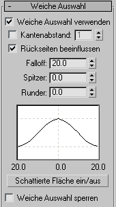

Rollout "Weiche Auswahl"
Mit den Steuerelementen für die weiche Auswahl können Sie Unterobjekte in der Nähe einer expliziten Auswahl teilweise auswählen. Dadurch verhält sich die explizite Auswahl so, als wäre sie von einem magnetischen Feld umgeben. Teilweise ausgewählte Unterobjekte innerhalb des Feldes werden beim Transformieren der Unterobjektauswahl stufenlos mitgezogen, wobei der Effekt mit zunehmender Entfernung bzw. der "Stärke" der Teilauswahl abnimmt.
Dieser Falloff wird in den Ansichtsfenstern als Farbverlauf um die Auswahl dargestellt, der dem ersten Teil des Standardfarbspektrums ROYGB (rot, orange, gelb, grün, blau) entspricht. Explizit ausgewählte Unterobjekte sind rot. Die mit der weichen Auswahl gewählten Unterobjekte mit dem höchsten Wert sind rötlich-orange. Sie haben denselben Auswahlwert wie die roten Unterobjekte und reagieren auf die gleiche Weise auf Bearbeitungen. Orange Unterobjekte haben einen etwas niedrigeren Auswahlwert und reagieren auf Bearbeitungen weniger stark als rote und rötlich-orange Scheitelpunkte. Gelb-orange Unterobjekte haben einen noch niedrigeren Auswahlwert, gefolgt von gelben, grün-gelben usw. Blaue Unterobjekte sind praktisch nicht ausgewählt und reagieren nicht auf Bearbeitungen, außer bei Bedarf auf benachbarte, weich ausgewählte Unterobjekte.
In der Regel bestimmen Sie eine weiche Auswahl schrittweise, indem Sie Parameter festlegen und anschließend Unterobjekte auswählen. Es ist auch möglich, eine weiche Auswahl gezielt auf Poly-Objekte zu malen. Weitere Informationen finden Sie unter Bereich "Weiche Auswahl malen".
Als Vorgabe ist der Bereich der weichen Auswahl unabhängig von der Geometriestruktur kugelförmig. Alternativ können Sie aber auch über die Option "Kantenabstand" die Auswahl auf Scheitelpunkte in benachbarten Flächen beschränken.
Wenn eine Unterobjektauswahl im Modifikatorstapel nach oben weitergegeben wird und die Option "Weiche Auswahl verwenden" aktiviert ist, werden die Ergebnisse von Modifikatoren wie "Biegen" und "XForm", die das Objekt verformen, von den Parameterwerten von "Weiche Auswahl" beeinflusst.
Mit den Steuerelementen in diesem Dialogfeld können verschiedene Parameter für "Weiche Auswahl" geändert werden. Für alle Unterobjektebenen gelten dieselben Parameterwerte für "Weiche Auswahl". Die Option "Weiche Auswahl" ist für NURBS-, Netz-, Poly- , Patch- und Spline-Objekte verfügbar.

Benutzeroberfläche
Beeinflusst die Wirkung der Funktionen "Verschieben", "Drehen" und "Skalieren" auf den Unterobjektebenen des bearbeitbaren Objekts oder des Bearbeitungsmodifikators und die Wirkung von Verformungsmodifikatoren, falls diese auf eine Unterobjektauswahl angewendet werden (Letzteres gilt auch für Auswahlmodifikatoren). Wenn diese Funktion aktiviert ist, wendet 3ds Max auf die nicht ausgewählten Unterobjekte um die zu transformierende Auswahl eine Spline-Kurvenverformung an. Diese Option muss aktiviert sein, bevor die Auswahl transformiert oder geändert wird.
Kantenabstand
Wenn diese Option aktiviert ist, wird der Bereich der weichen Auswahl auf die angegebene Anzahl von Kanten beschränkt, die zwischen dem Auswahlpunkt und dem maximalen Umfang der weichen Auswahl liegen. Der betroffene Bereich wird somit im "Kantenabstand"-Raum entlang der Oberfläche und nicht im echten Raum gemessen.
Diese Option ist in solchen Fällen nützlich, in denen Sie nur zusammenhängende Geometrieabschnitte auswählen möchten. Wenn beispielsweise der Flügel eines Vogels an seinen Körper angewinkelt ist, würden durch eine weiche Auswahl der Flügelspitze auch die Scheitelpunkte des Körpers ausgewählt. Wenn Sie jedoch "Kantenabstand" aktivieren, den numerischen Wert auf den Abstand (in Kanten) am Flügel entlang einstellen, der betroffen sein soll, und schließlich einen geeigneten Wert für "Falloff" einstellen, wird durch Auswählen und Verschieben der Flügelspitze nur die Flügelgeometrie verschoben.
Rückseiten beeinflussen
Wenn diese Funktion aktiviert ist, werden nicht ausgewählte Flächen, deren Normalen in die entgegengesetzte Richtung zur Durchschnittsnormalen der ausgewählten Unterobjekte zeigen, von der Funktion "Weiche Auswahl" verändert. Im Falle von Scheitelpunkten und Kanten gilt dies für die Normalen der Flächen, an die diese angehängt sind. Deaktivieren Sie die Option "Rückseiten beeinflussen", wenn Sie Flächen eines dünnen Objekts, wie zum Beispiel eines dünnen Quaders, verändern möchten, aber Flächen auf der anderen Seite des Objekts nicht verändert werden sollen.
Anmerkung: Beim Bearbeiten von Splines ist die Option "Rückseiten beeinflussen" nicht verfügbar.
Falloff
Der Abstand in der aktuellen Maßeinheit vom Mittelpunkt zum Rand einer Kugel, die den beeinflussten Bereich definiert. Wählen Sie höhere Falloff-Werte, um je nach Skalierung der Geometrie ein sanfteres Gefälle zu erhalten. Vorgabe = 20.
Anmerkung: Der durch die Falloff-Einstellung festgelegte Bereich wird in den Ansichtsfenstern grafisch als Farbverlauf in Scheitelpunkten und/oder Kanten (bei bearbeitbaren Polys und Patches wahlweise auch in Flächen) dargestellt. Der Verlauf geht von der Auswahlfarbe (normalerweise Rot) zur Farbe des nicht ausgewählten Unterobjekts (normalerweise Blau). Zudem ändert sich dieser Verlauf in Echtzeit, wenn Sie die Falloff-Einstellung ändern.
Anmerkung: Wenn die Option Kantenabstand aktiviert ist, begrenzt die Einstellung des Kantenabstands den maximalen Betrag des Falloffs.
Drücken
Hebt und senkt den oberen Punkt der Kurve entlang der vertikalen Achse. Legt die relative Spitzheit des Bereichs fest. Bei einem negativen Wert wird statt eines Punkts ein Krater erstellt. Bei einem Wert von 0 führt Spitzer zu einem glatten Übergang über diese Achse. Vorgabe = 0.
Runder
Dehnt und staucht die Kurve entlang der vertikalen Achse. Legt die relative Fülle des Bereichs fest. Diese Option ist durch die Option "Spitzer" eingeschränkt, die einen festen Anfangspunkt für "Runder" festlegt. Wenn "Spitzer" auf 0 und "Runder" auf 1,0 eingestellt ist, erhalten Sie die glatteste Ausbuchtung. Ist der Wert für "Runder" negativ, wird der untere Kurvenbereich unterhalb der Oberfläche verschoben, sodass im unteren Bereich ein "Tal" entsteht. Vorgabe = 0.
(Weiche Auswahlkurve)
Stellt grafisch dar, welche Auswirkungen die Weiche Auswahl haben wird. Sie können mit einer Kurveneinstellung experimentieren, sie rückgängig machen und für die gleiche Auswahl eine andere Einstellung ausprobieren.
Schattierte Flächen ein/aus
Zeigt auf Flächen innerhalb des Bereichs der weichen Auswahl einen Farbverlauf entsprechend den Gewichtungen der weichen Auswahl an. Diese Option steht nur zur Verfügung, wenn Sie Patch- und Poly-Objekte bearbeiten.
Wenn die Anzeige-Eigenschaft "Scheitelpunktfarbe" eines Objekts des Typs "Bearbeitbares Poly" oder "Bearbeitbares Patch" deaktiviert ist, wird durch Klicken auf "Schattierte Flächen ein/aus" die Farbe für die weiche Auswahl aktiviert. Verfügt das Objekt bereits über eine aktive Scheitelpunktfarbe, wird diese Einstellung durch Klicken auf "Schattierte Flächen ein/aus" überschrieben und in die Farbe für die weiche Auswahl geändert.
Anmerkung: Verwenden Sie den Befehl "Rückgängig", wenn Sie die vorhandenen Schattierungseigenschaften für die Scheitelpunktfarbe nicht ändern möchten.
Weiche Auswahl sperren
Die weiche Auswahl wird gesperrt, damit Änderungen an der schrittweisen Auswahl verhindert werden.
Bei Einsatz von "Weiche Auswahl malen" (siehe weiter unten) wird "Weiche Auswahl sperren" automatisch aktiviert. Wenn Sie die Funktion nach der Verwendung von "Weiche Auswahl malen" deaktivieren, geht die gemalte weiche Auswahl verloren und kann nicht mit "Rückgängig" wiederhergestellt werden.
