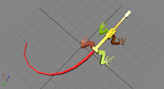

Verwenden von Spline-IK
Für die Zuweisung von Spline-IK wird ein Spline zur Steuerung des IK-Systems benötigt. Das Hilfsmittel kann einen neuen Spline auf Grundlage der ausgewählten Cat-Bone-Hierarchie erstellen.
Tipp: Achten Sie immer darauf, dass die Hierarchie, der das Spline-IK-System zugewiesen wird, vor der Zuweisung gebogen ist. Biegen Sie die Hierarchie in die Richtung, in der Sie den größten Bewegungsbereich wünschen. Wenn Sie z. B. den Schwanz einer Echse beschränken, biegen Sie ihn um den Körper, damit das IK-System für optimale Bewegungsabläufe konfiguriert werden kann. Wenn der Schwanz vor der Zuweisung des IK-System vollkommen gerade ist, dann könnten die Bones bei der späteren Animation umklappen.

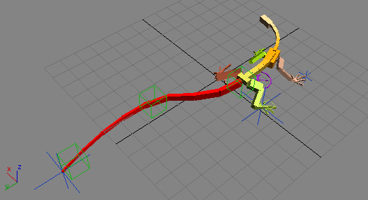

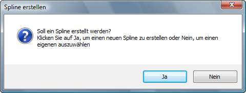

Klicken Sie auf "Ja", um einen Spline zu erstellen, der sich an der Schwanzform orientiert. Sie können zur Steuerung der Figur auch einen vorhandenen Spline auswählen.
Der Spline wird mit der Anzahl von Knoten erstellt, die im Dialogfeld "IK anwenden" festgelegt wurde. Sie können nun die Punkthelfer animieren, um die Animation des Schwanzes zu steuern.

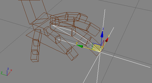

VI/IK-System auf die Fußspitze der Echse angewendet.
