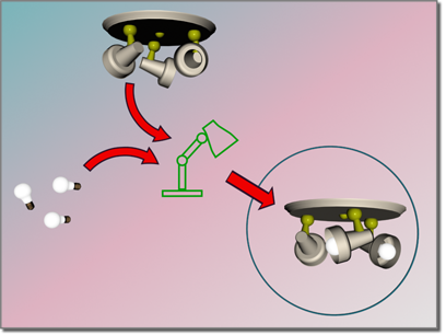

Das Helferobjekt Leuchte dient hauptsächlich als Header- oder Steuerungsobjekt für Beleuchtungskörper. Wenn Sie aus einem Satz von Objekten einen Beleuchtungskörper erstellen, geben Sie an, dass ein neues Leuchtenobjekt als Baugruppenheader verwendet werden soll. Mit den Parametern der Leuchte, die Sie in der Modifikatorgruppe anzeigen können, können Sie die Lichtquellen im Beleuchtungskörper steuern. Weitere Informationen hierzu finden Sie unter Verwenden von Baugruppen.
Über die Erstellungsgruppe können Sie auch separat ein Leuchtenobjekt hinzufügen; das ist in der Regel jedoch nicht erforderlich.
Ein Leuchtenobjekt gruppiert und verwaltet die Komponenten als ein Ganzes.

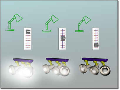

Dimmer
Ahmt den Dimmer eines realen Beleuchtungskörpers nach. Die Einstellung legt den Prozentsatz der vorgegebenen Lichtintensität fest, die von der Lichtquelle eines Beleuchtungskörpers ausgestrahlt wird. Vernetzen Sie diese Parameter mit den Multiplikatoreinstellungen einer oder mehrerer Lichtquellen.
Filterfarbe
Ein RGB-Farbparameter, den Sie mit der Farbe oder Filterfarbe einer Lichtquelle verknüpfen.
Mit der Option Dimmer können Sie die Intensität aller Lichtquellen in der Leuchte steuern.
