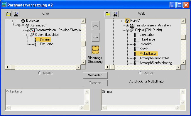

So vernetzen Sie ein Headerobjekt mit einer Lichtquelle:
  1. Erstellen Sie eine Hierarchie aus Lichtquellen und geometrischen Objekten, die einen Leuchtkörper darstellt. Richten Sie alle erforderlichen IK-Ketten und andere Beschränkungen ein, die dafür sorgen, dass sich das Modell bei einer Interaktion mit dem Benutzer richtig verhält (ausrichten, platzieren, zielen usw.).
    Achtung: Wenn Sie fotometrische Lichtquellen mit dem Headerobjekt steuern möchten, müssen Sie im Rollout Intensität/Farbe/Verteilung das Kontrollkästchen Multiplikator aktivieren.
  2. Wählen Sie alle Objekte im Beleuchtungskörper aus, und definieren Sie sie als Baugruppe.
    Bei einer Auswahl der Baugruppe werden in der Modifikatorgruppe die Leuchtenparameter "Dimmer" und "Filterfarbe" angezeigt.
  3. Wählen Sie im Menü "Animation" die Option "Vernetzungsparameter" Dialogfeld "Parametervernetzung".
  4. Das Dialogfeld "Parametervernetzung" wird angezeigt.
  5. Suchen Sie auf einer Seite des Dialogfelds nach der Baugruppe, und erweitern Sie den Zweig mit der Bezeichnung "Objekt (Leuchten-Helfer)". Markieren Sie den Eintrag "Dimmer", indem Sie darauf klicken.
  6. Suchen Sie auf der anderen Seite nach der Baugruppe, und erweitern Sie den Hierarchiezweig (klicken Sie auf das Symbol "+" im quadratischen Feld). Suchen und erweitern Sie den Zweig der Lichtquelle, und erweitern Sie dann deren Zweig "Objekt". Markieren Sie den Eintrag "Multiplikator", indem Sie darauf klicken.
  7. Klicken Sie zwischen den beiden Hierarchielisten auf die Pfeilschaltfläche "Richtung steuern", die vom gewählten Eintrag "Dimmer" auf den gewählten Eintrag "Multiplikator" zeigt.
  8. Wenn Sie eine fotometrische Lichtquelle vernetzen, überspringen Sie diesen Schritt. Gehen Sie folgendermaßen vor, wenn Sie eine Standardlichtquelle oder eine andere Lichtquelle vernetzen, deren Vorgabe-Multiplikator auf 1,0 eingestellt ist:
    • Das Feld "Ausdruck" unter dem ausgewählten Eintrag "Multiplikator" enthält das Wort "Dimmer". Ändern Sie diesen Ausdruck in "Dimmer/100". Dadurch wird der Dimmer-Wert durch 100 geteilt, was zu einem Werteverhältnis von 1:1 zwischen ihm und der Multiplikator-Einstellung führt.
  9. Klicken Sie auf die Schaltfläche "Verbinden".
    Wenn Sie jetzt die Dimmer-Einstellung der Leuchte ändern, ändert sich auch die Intensität der Lichtquelle.
  10. Auf diese Weise können Sie die Leuchte mit aller beliebigen Lichtquellen im Beleuchtungskörper vernetzen.
    Mit diesem Verfahren können Sie auch den Parameter "Filterfarbe" der Leuchte mit den Farbeinstellungen allen beliebigen Lichtquellen vernetzen.
