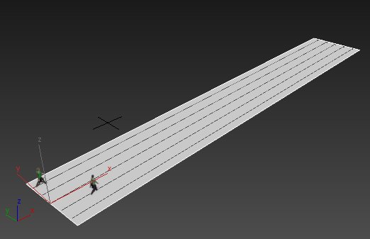

Führen Sie die Simulation aus:
  1. Klicken Sie in der Gruppe "Simulieren" auf (Simulieren).
    3ds Max zeigt einen Fortschrittsbalken an, während die Simulation berechnet wird.
  2. Wenn die Simulation abgeschlossen ist, spielen Sie mit die Animation ab.
    Zu Beginn ist der Fluss leer. Dann wird ein einzelner Fußgänger angezeigt und anschließend ein anderer.
    Während die Animation fortschreitet, werden häufiger Fußgänger angezeigt.
    Wenn die Modifikatorgruppe geöffnet ist, während die Animation wiedergegeben wird, können Sie sehen, wie sich der Dichte-Schieberegler verschiebt und sich die Personen im Ansichtsfenster bewegen.

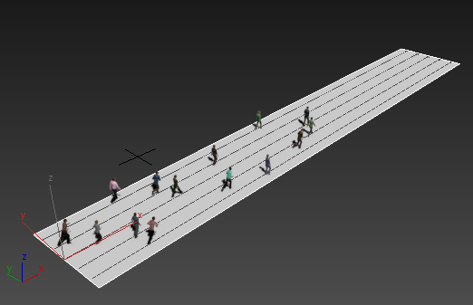

Simulieren Sie erneut:
  1. Klicken Sie in der Gruppe "Simulieren" erneut auf (Simulieren).
    Die Animation beginnt wie die vorherige, aber nach Frame 200 werden immer mehrer Läufer angezeigt.
