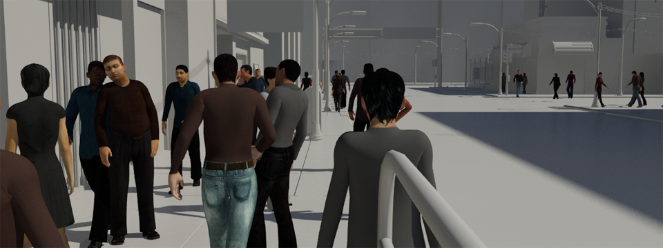

Mit dem Toolset Auffüllen können Sie animierte Figuren schnell und einfach in der Szene hinzufügen. Die Figuren können entlang Pfaden oder Flüssen gehen und andere können in Leerlaufbereichen stehen oder auf Sitzen sitzen. Die Flüsse können beliebig einfach oder komplex sein und flache Steigungen und Gefälle umfassen.
Sie können vorhandene Flüsse bearbeiten, indem Sie Segmente und ihre Endpunkte, auch als Flusspunkte bezeichnet, verschieben. Sie können einen Fluss auch unterteilen, um Komplexität zum Pfad hinzuzufügen. Außerdem können Sie Steigungen und Gefälle, sog. Rampen, erstellen, die ihre eigenen Markierungen besitzen.
An der Stelle, an der sich zwei Flüsse schneiden, wird ein grüner Pfeil in Form eines Kreuzes angezeigt. Dies weist darauf hin, dass Fußgänger auf einem Fluss willkürlich die Richtung ändern können, um zu dem überschneidenden Fluss zu wechseln.
Jeder Fluss besteht aus zwei Portalen: Portal 1 und Portal 2. Das Portal ist die Richtung, aus der die Fußgänger im Fluss erscheinen.
