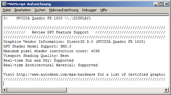

Dieser Befehl führt ein MAXScript aus, das Informationen zur Konfiguration der grafischen Anzeige Ihres Systems anzeigt. Dies kann nützlich sein, um zu erfahren, ob bestimmte interaktive Ansichtsfensterfunktionen wie Schatten unterstützt werden.
Menü Hilfe > 3ds Max-Ressourcen und -Hilfsmittel > Video-Hardware-Diagnose
