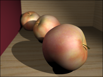

Gleiche Szene mit Tiefenschärfe zum Steuern des Fokus
Der mittlere Apfel ist schärfer als die anderen beiden.

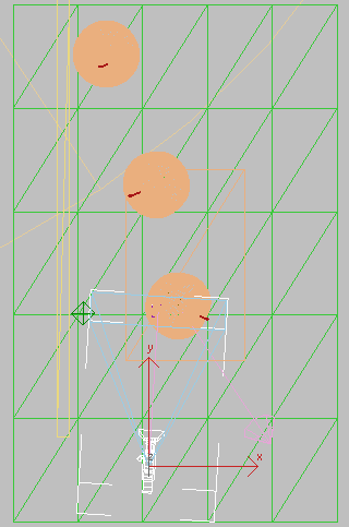

Fokusebene in Relation zu einer Kamera
Hier ist die Fokusebene auf den mittleren Apfel eingestellt, wie bei den vorherigen Renderdarstellungen.

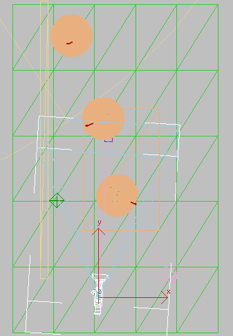

Hier ist die Fokusebene auf den nächsten Apfel eingestellt, wie bei den folgenden Renderdarstellungen.
