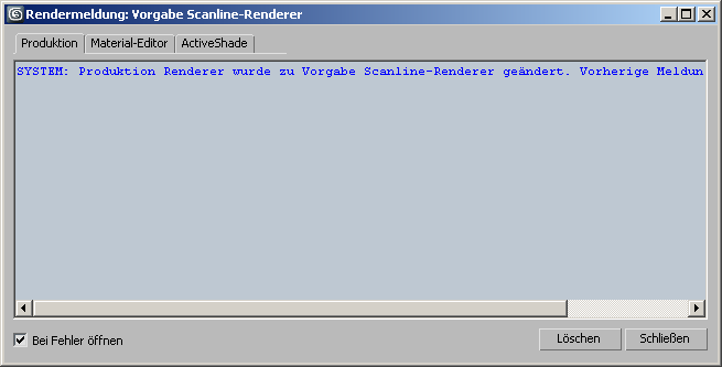

Das Rendermeldungsfenster zeigt Fehler und andere Meldungen aus einigen Renderern (nicht aber aus dem Vorgabe Scanline-Renderer) an.
Beispiel für Rendermeldungsfenster
Drei Statusfelder erscheinen über den Meldungen auf der rechten Seite des Fensters:
Darüber hinaus ist das Meldungsfeld in drei Registerkarten unterteilt (Informationen für die Unterscheidung zwischen Produktion, Material-Editor und ActiveShade-Renderer finden Sie unter Rollout "Renderer zuweisen"):
Wenn diese Option aktiviert ist, wird das Fenster "Meldungen" angezeigt, sobald der Renderer eine Fehlermeldung aufzeichnet. Vorgabe = Aktiviert.
Dies entspricht der Renderer-Einstellung "Bei Fehler Meldungsfenster öffnen". 3ds Max synchronisiert den Status der beiden Umschalter. Weitere Informationen finden Sie unter Rendereinstellungen.
Klicken Sie auf diese Option, um alle Meldungen aus dem Meldungsbereich zu löschen.
