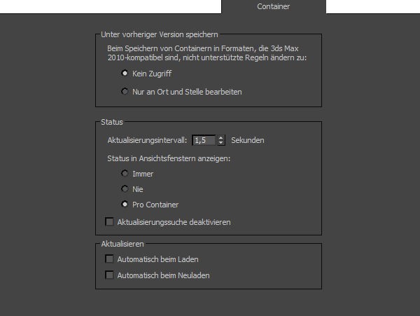

Container-Voreinstellungen
Die Gruppe "Container" legt Einstellungen für die Funktion Container fest. Insbesondere können Sie die Einstellungen für "Status" und "Aktualisieren" verwenden, um die Leistung zu verbessern.
Benutzeroberfläche
Unter vorheriger Version speichern (Bereich)
Legen Sie fest, wie nicht unterstützte Regeln ("Nur neue Objekte hinzufügen" oder "Alles Freigegebene") beim Speichern eines Containers im 3ds Max 2010-Format konvertiert werden (siehe Speichern unter).
Folgende Optionen sind verfügbar:
  • Kein ZugriffÜbernehmende Benutzer können den Container nicht öffnen.
  • Nur vor Ort bearbeitenÜbernehmende Benutzer können den Container öffnen und den Inhalt bearbeiten.
Bereich "Status"
Aktualisierungsintervall
Das Zeitintervall in Sekunden, nach dessen Ablauf 3ds Max jeweils den Quellcontainer auf Änderungen überprüft.
Status in Ansichtsfenstern anzeigen
Wählen Sie eine Option, um festzulegen, wie der Status (Nicht gespeichert, Offen usw.) der Container als Textbeschriftungen in den Ansichtsfenstern angezeigt werden soll:
  • Immer Zeigt den Status aller Container permanent in der Szene an und übergeht dabei die Statuseinstellung "Anzeige" der einzelnen Container.
  • Nie Deaktiviert die Anzeige der Statusbeschriftung aller Container im Ansichtsfenster und übergeht dabei die Statuseinstellung "Anzeige" der einzelnen Container.
  • Pro Container Zeigt den Status eines Containers nur dann an, wenn die Statuseinstellung "Anzeige" aktiviert ist.
Aktualisierungssuche deaktivieren
Wenn diese Option aktiviert ist, überwacht 3ds Max nicht die Quelldatei auf Änderungen seit der Übernahme des Containers.
Bereich "Aktualisieren"
Diese Einstellungen bestimmen, ob 3ds Max beim Laden oder Neuladen eines Containers automatisch eine Aktualisierung durchführt.
Automatisch beim Laden
Wenn diese Option aktiviert ist und Sie den Befehl Laden auf einen nicht in die Szene geladenen Container anwenden, aktualisiert 3ds Max den Container automatisch anhand der Quelldatei.
Automatisch beim Neuladen
Wenn diese Option aktiviert ist und Sie den Befehl Neu laden auf einen lokalen Container anwenden, aktualisiert 3ds Max den Container automatisch anhand der Quelldatei.
Dies kann nützlich sein, wenn Sie einen Container übernommen haben, der die Regel "Nur neue Objekte hinzufügen" oder "Alles Freigegeben" verwendet, und eine lokale Definition gespeichert haben: Der übernommene Inhalt kann dann immer noch über den Quellcontainer aktualisiert werden.
