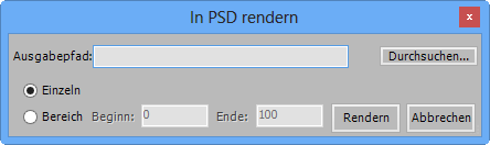

Klicken Sie auf Pfad einstellen.
Jeden Status rendern. Die Statusgruppen-Funktion rendert die Ausgabe-Bitmaps.
Compositor-Ansicht oder Compositor-Ansicht (RE), wenn in Ihrer Szene Renderelemente verwendet werden.
PSD erstellen. Die Statusgruppen-Funktion öffnet das Dialogfeld In PSD rendern.
Statusgruppen speichert Alpha-Daten in eine Layer-Maske für jeden Layer, wodurch die Steuerung von Zusammenstellungen in Photoshop vereinfacht wird.
Das Bild wird mit der Einstellung Ausgabegröße im Dialogfeld Rendern einrichten gerendert.
