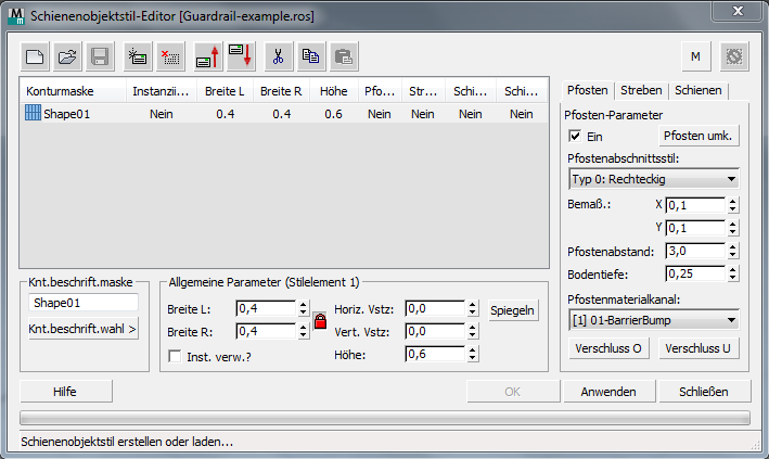

Der Schienenobjektstil-Editor verknüpft einen Schienentyp mit einer Reihe von Konturbeschriftungsmasken.

Benutzeroberfläche
[Liste der Schienenobjektstil-Elemente]
Listet den Inhalt des aktuellen Schienenobjektstils auf. Jede Zeile enthält ein einzelnes Element. Wenn Sie ein Element in der Liste markieren, werden die Einstellungen dieses Elements im Bereich Allgemeine Parameter und im Schienenelement-Editor auf der rechten Seite angezeigt.
Neuen Stil beginnen
Klicken Sie auf diese Option, um einen neuen Schienenobjektstil zu erstellen.
Stil öffnen
Klicken Sie auf diese Option, um einen zuvor erstellten Schienenobjektstil zu öffnen.
Stil speichern
Klicken Sie auf diese Option, um den aktuellen Schienenobjektstil zu speichern.
Neues Element hinzufügen
Klicken Sie auf diese Option, um dem aktuellen Schienenobjektstil ein neues Element hinzufügen.
Ausgewähltes Element löschen
Klicken Sie auf diese Option, um das ausgewählte Element aus dem aktuellen Schienenobjektstil zu löschen.
Ausgewähltes Element nach oben verschieben
Klicken Sie auf diese Option, um das ausgewählte Element im aktuellen Schienenobjektstil um eine Position nach oben zu verschieben.
Ausgewähltes Element nach unten verschieben
Klicken Sie auf diese Option, um das ausgewählte Element im aktuellen Schienenobjektstil um eine Position nach unten zu verschieben.
Element ausschneiden
Klicken Sie auf diese Option, um das ausgewählte Element aus dem Stil auszuschneiden und es in der Zwischenablage zu speichern.
Element kopieren
Klicken Sie auf diese Option, um das ausgewählte Element zu kopieren und es in der Zwischenablage zu speichern.
Element einfügen
Klicken Sie auf diese Option, um ein ausgeschnittenes oder kopiertes Element einzufügen.
Sie können ein ausgeschnittenes Element an einer anderen Position im aktuellen Stil und ein ausgeschnittenes oder kopiertes Element in einem anderen Schienenobjektstil einfügen.
Mehrere Markierungen pro Kontur zulassen?
Gibt an, ob auf jede übergeordnete Kontur mehrere Schienenobjekte angewendet werden können. Dies ist eine globale, in der Gruppe Civil View-Einstellungen anzeigen definierte Einstellung. Sie ist vorgabegemäß deaktiviert. Sie können diese Einstellung lokal für ein einzelnes Element durch Ändern des Status dieser Schaltfläche außer Kraft setzen.
[zurücksetzen]
Klicken Sie auf diese Option, um alle in der Szene platzierten Objekte aus der aktuellen Objektplatzierungssitzung zu löschen.
Bereich Knt.beschrift.maske
[Textfeld]
Gibt eine vollständige oder teilweise Konturbeschriftungsmaske an (Platzhalterzeichenfolge). Civil View wendet ein Schienenobjekt mit diesem Stil auf jede Kontur in der Szene an, deren Name mit der Maske übereinstimmt.
Knt.beschrift.wahl
Klicken Sie auf diese Option, um sie zu aktivieren, und klicken Sie dann in einem Ansichtsfenster auf ein Konturobjekt. Civil View verwendet den Namen der Kontur als erste Maskenzeichenfolge (Platzhalterzeichenfolge).
Breite L. und Breite R.
Legen Sie die horizontale Breite von der Mitte des Schienenobjekts für die linke und rechte Schiene fest.
  • [sperren]Wenn diese Option aktiviert ist, werden die Breitenwerte gesperrt und stimmen miteinander überein. Sie können das Kontrollkästchen deaktivieren, um die Sperre aufzuheben und unterschiedliche Breiten zu verwenden. Vorgabe = Aktiviert.
Inst. verw.?
Wenn diese Option aktiviert ist, werden die Civil View-Parameterinstanzen für Schienenobjekte verwendet, die aus dem aktuellen Stil erstellt werden.
Für Schienenobjekte bedeutet dies, dass zwei Leitplanken des gleichen Typs eine Instanz der Parameter verwenden können, mit denen die Eigenschaften des Schienenobjekts definiert wurden. Dies ist auch möglich, wenn die Länge und die Pfade der Leitplanke völlig unterschiedlich sind, da nur die Eigenschaften des Schienenprofils selbst als Instanz dienen und nicht die Geometrie der Kontur.
Hor. Versatz / Vert. Versatz
Legt den vertikalen und horizontalen Gesamtversatz des Schienenobjekts aus dem übergeordneten Konturobjekt fest.
  • SpiegelnWenn diese Option aktiviert ist, wird der horizontale Versatz durch Umkehren seines Werts gespiegelt.
    Dies ist eine praktische Möglichkeit zum Konvertieren der Linksversion eines Schienenobjekts in eine Rechtsversion und umgekehrt.
Höhe
Legt die Gesamthöhe des Schienenobjekts von der Basis (normalerweise Boden) zum Mittelpunkt der Strebe fest.
Schienenobjektstil-Stilelement-Editor
Auf der rechten Seite des Editors befindet sich eine Gruppe zum Bearbeiten von Schienenobjektstilen. Sie besteht aus drei Registerkarten, eine für jede Komponente des Schienenobjekts: Pfosten, Strebe und Schienen.
Gruppe Pfosten
Ein
Wenn diese Option aktiviert ist, enthält das Schienenobjekt die Pfostengeometrie. Ist sie deaktiviert, wird die Vorschau nicht angezeigt.
Pfosten umk.
Ermöglicht die seitliche Spiegelung des Pfostenabschnitts (bei der Arbeit mit "Z"-Profilpfosten mit Leitblanke nützlich).
Pfostenabschnittsstil
Gibt den Pfostentyp an: entweder einen rechteckigen Abschnitt oder ein "Z"-Profil.
Bemaß.
Legen die X- und Y-Bemaßung des Pfostens fest.
Pfostenabstand
Legt den Abstand zwischen angrenzenden Pfosten fest.
Bodentiefe
Legt die Tiefe der Pfosten unterhalb der Bodenebene fest.
Pfostenmaterialkanal
Wählt den Materialkanal aus dem Civil View-Schienen-Material aus, das der Pfostengeometrie zugewiesen werden soll.
Verschluss oben
Wenn diese Option aktiviert ist, wird ein geometrischer Verschluss oben auf dem Pfosten platziert.
Verschluss U
Wenn diese Option aktiviert ist, wird ein geometrischer Verschluss unten am Pfosten platziert.
