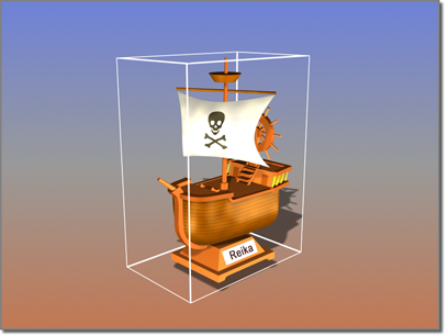

Der Begrenzungsrahmen ist der kleinste Quader, der die äußersten Abmessungen oder den äußersten Umriss eines Objekts einfasst. Ein Begrenzungsrahmen wird um ausgewählte Objekte in Nicht-Drahtgittermodell-Ansichtsfenstern angezeigt.
Der Begrenzungsrahmen zeigt die Ausdehnung des Modellboots.
