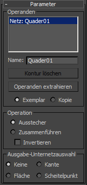

Rollout Parameter
Bereich "Operanden"
[Liste der Operanden]
Listet alle Operanden im zusammengesetzten Objekt auf. Der erste Operand ist das Netzobjekt, auf das eine beliebige Anzahl von Kontur-gestützten Operanden folgen kann.
Name
Wenn Sie ein Objekt in der Liste auswählen, wird sein Name hier angezeigt. Sie können das Feld bearbeiten, um den Objektnamen zu ändern.
Kontur löschen
Entfernt ausgewählte Konturen aus dem zusammengesetzten Objekt.
Operanden extrahieren
Extrahiert eine Kopie oder eine Instanz des ausgewählten Operanden. Wählen Sie einen der Operanden im Listenfenster, um diese Schaltfläche zu aktivieren.
Instanz/Kopie
Mit diesen Optionsfeldern können Sie angeben, wie der Operand extrahiert werden soll. Er kann wahlweise als Instanz oder Kopie extrahiert werden.
Bereich "Operation"
Mit diesen Optionen können Sie festlegen, wie die Kontur auf das Netz angewendet wird.
Ausstechform
Schneidet die Kontur aus der Oberfläche des Netzobjekts aus.
Zusammenführen
Führt die Kontur mit der Oberfläche des Netzobjekts zusammen.
Invertieren
Kehrt den Effekt von "Ausstechform" oder "Zusammenführen" um. Bei der Option "Ausstechform" ist der Effekt offensichtlich. Wenn "Invertieren" deaktiviert ist, bildet die Kontur ein Loch im Netzobjekt. Wenn "Invertieren" aktiviert ist, ist die Kontur fest, und das Netz fehlt. Wenn Sie "Zusammenführen" verwenden, kehrt "Invertieren" die Unterobjekt-Netzauswahl um. Wenn Sie zum Beispiel eine Kreis-Kontur zusammenführen und eine Flächenextrusion anwenden, wird der runde Bereich extrudiert, wenn "Invertieren" deaktiviert ist. Wenn "Invertieren" aktiviert ist, wird alles außer dem runden Bereich extrudiert.
Bereich "Ausgabe-Unternetzauswahl"
Mit den Optionen in diesem Bereich können Sie angeben, welche Auswahlebene durch den Stapel weiter nach oben gegeben wird. Das KonturZusammenführen-Objekt speichert alle Auswahlebenen: die Scheitelpunkte, Flächen und Kanten der mit dem Objekt zusammengeführten Kontur. (Wenn Sie den Modifikator "Netz auswählen" anwenden und zu den einzelnen Unterobjektebenen gehen, stellen Sie fest, dass die zusammengeführte Kontur ausgewählt ist.) Wenn Sie also nach dem Modifikator "KonturZusammenführen" einen Modifikator anwenden, der auf eine bestimmte Ebene wirkt, wie z. B. "Fläche extrudieren", funktioniert dieser Modifikator wie gewünscht.
Wenn Sie jedoch einen Modifikator anwenden, der auf einer beliebigen Auswahlebene angewendet werden kann, wie Volumenauswahl oder XForm, wird durch diese Optionen angegeben, welche Auswahlebene an den Modifikator weitergegeben wird. Obwohl Sie mit einem Modifikator "Netz auswählen" eine Auswahlebene festlegen können, wird die Auswahl vom Modifikator "Netz auswählen" nur bei Frame 0 in Betracht gezogen. Wenn Sie Konturoperanden animiert haben, wird die Animation an den Stapel für alle Frames übergeben, indem Sie nur die Optionen "Ausgabe-Unternetzauswahl" verwenden.
  • Keine Gibt das vollständige Objekt aus.
  • Fläche Gibt die Flächen innerhalb der zusammengeführten Kontur aus.
  • Kante Gibt die Kante der zusammengeführten Kontur aus.
  • Scheitelpunkt Gibt die Scheitelpunkte aus, die durch den Spline der Kontur definiert sind.
