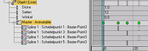

Im Dope-Sheet-Modus wird der Master-Punkt-Controller in der Spuransicht als Spur mit grünen Keys angezeigt. Die Unterspuren unter der Master-Spur enthalten alle animierten Scheitelpunkte, Steuerpunkte und Vektoren.

Master-Spur-Keys
Durch Klicken auf einen Master-Key (grün) im Modus Spuransicht - Dope-Sheet werden alle Sub-Keys in diesem Frame markiert.
Wenn Hunderte von Scheitelpunkten animiert werden, sollte die Master-Spur nicht erweitert werden, um die Ansicht übersichtlicher zu gestalten. Durch Verschieben eines grünen Keys werden auch alle die entsprechenden Sub-Keys verschoben.
