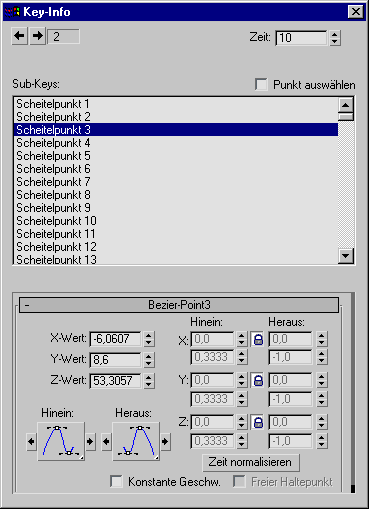

Dialogfeld "Key-Info" der Master-Spur für Master-Punkt-Controller
Befindet sich die Spuransicht im Modus "Dope-Sheet", klicken Sie mit der rechten Maustaste auf einen grünen Master-Key eines Master-Punkt-Controllers, um das Dialogfeld "Key-Info" der Master-Spur zu öffnen. In diesem Dialogfeld werden alle Sub-Keys der Master-Punkt-Controller zu einem bestimmten Zeitpunkt aufgelistet. Außerdem bietet es einfachen Zugriff auf die Daten jedes Sub-Keys. Um die Informationen für einen Sub-Key abzurufen, klicken Sie in der Liste auf den entsprechenden Sub-Key.
Benutzeroberfläche
[Key-Pfeilschaltflächen]
Damit gelangen Sie zum nächsten oder vorherigen Key.
Zeit
Bewegt den Master-Key an einen anderen Frame oder Zeitpunkt.
Listenfenster "Unter-Keys"
Zeigt alle animierten Unter-Keys an einem bestimmten Frame oder Zeitpunkt an.
Punkt auswählen
Wenn Sie diese Option aktivieren und im Listenfenster einen Knoten auswählen, wird der entsprechende Knoten in den Ansichtsfenstern ausgewählt.
Key-Frame-Eigenschaften
Zeigt die Interpolation und Position an, und bietet die Möglichkeit, diese anzupassen. Siehe Bezier-Controller.
